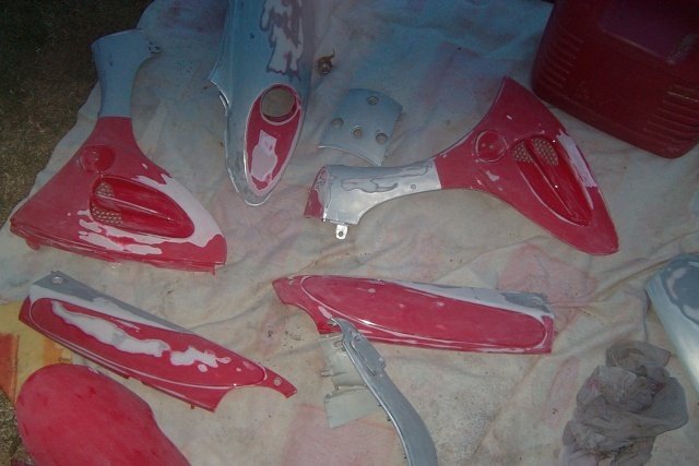

    I-poncage des carénages
    commencez par détacher les carénages de votre scooter
    profitez en pour enlever les autocollant d'origine si vous en avez puis frottez avec du white spirit pour retirer la colle laissée par l'autocollant.
    [attachment=1710]

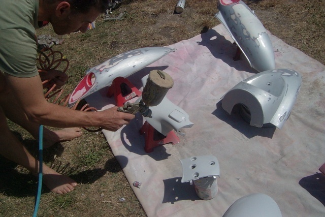

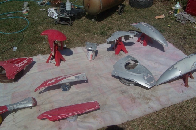

    II- passage de l'aprèt
    une fois vos carénages poncés et nettoyés au white spirit, vous pouvez envisager de passer la sous couche appellée l'aprèt. le temps doit etre favorable et il ne doit pas y avoir de vent ( calme plat)
    le mieux est de faire ca dans une pièce au sec et à l'abri de toute brise. mettez vos carénages sur une bache en surélevez les avec des boites ou des cales en bois.
    [attachment=1711]
    Pour passer l'aprèt : vous devez mélanger de l'aprèt avec du durcisseur à peinture et du diluant. les dose doivent ètre respectées: achetez donc chez un magasin de bricolage une réglette spéciale puis coupez une bouteille en deux en faites votre mélange gràce à cette règle. versez le tout dans votre pistolet et nous pouvons commencer. passez le pistolet rapidement sans envoyer un grosse couche d'aprèt. passez le pistolet ainsi jusqu'a ce que toute la pièce soit recouverte entièrement. si la peinture coule, laissez comme tel.
    [attachment=1712]

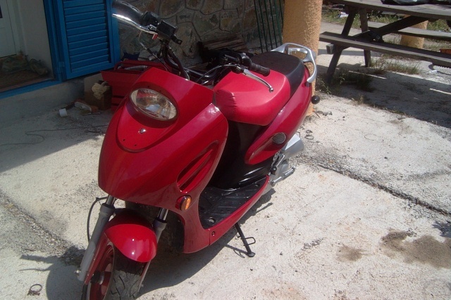

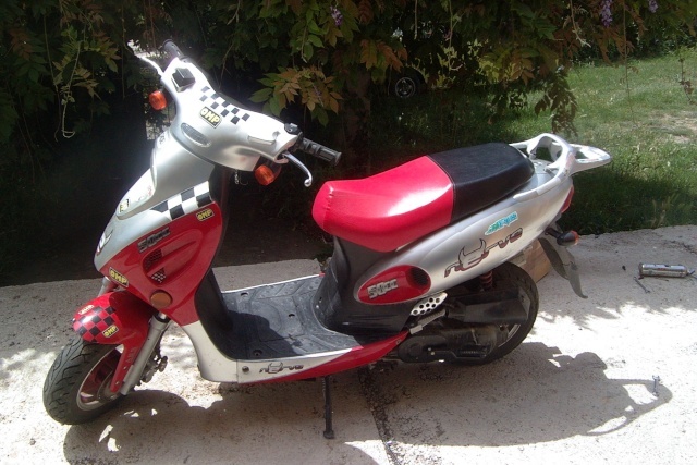

    Avant :
    [attachment=1713]

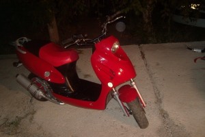

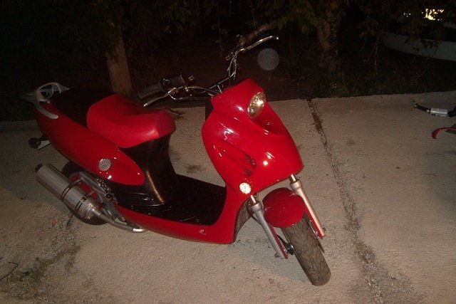

    Après :
    [attachment=1714]
    [attachment=1715]
