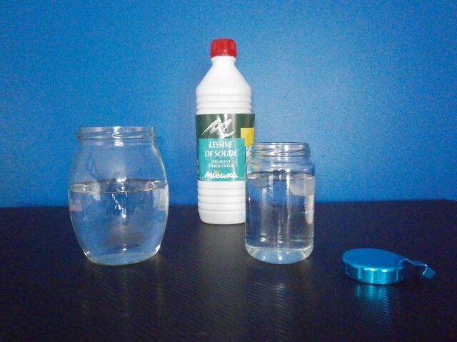

    Alors pour enlever une anodisation en vue de polissage,peinture ou laisser brut il nous faut :
    – Lessive de soude
    – Coton ou autre pour nettoyer la pièces
    – Gant Anti-corrosion
    – Masque
    – Deux récipient
    Avant tout on va remplir les récipient d’eau 1L ou + suivant la pièces , un d’eau chaude un d’eau froide »Avec glaçon c’est mieux .
    – Dans le récipient d’eau Chaude on ajoute 3 ou 4 cuillère a soupe de Lessive
    On ajoute notre pièces a travailler dans le récipient d’eau chaude/Lessive Pendant 5min.

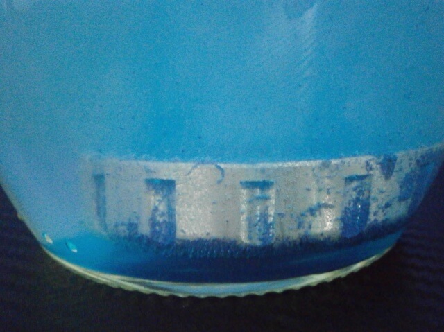

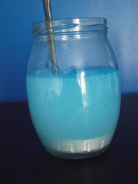

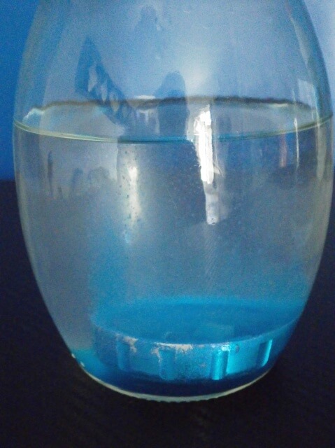

    – De la fumé va se formé peu après, on touille le mélange et on remue la pièces dans le mélange pendant se temps .
    La pièces doit être totalement immerger !

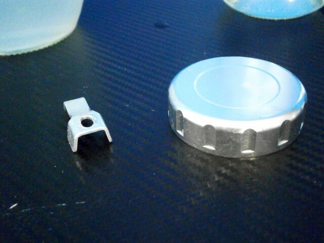

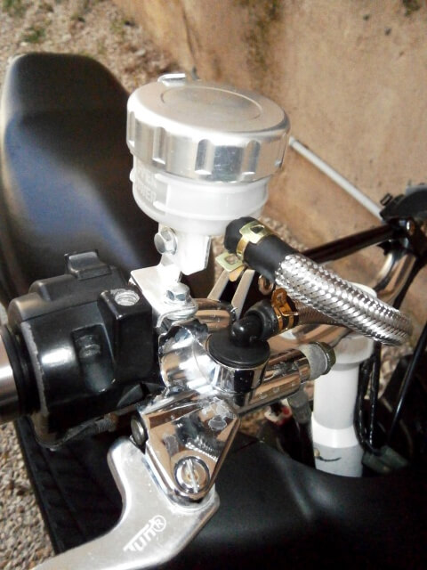

    Une fois fini !!!
    [attachment=1256]
    [attachment=1257]
    Remarque:
    – L’augmentation de lessive de soude et faisable pour enlever l’anodisation plus rapidement !
    – La lessive de soude et un produit corrosif qui attaque la peau !
    – Vous voulait garder la pièces brut ? un cou de polish ou de belgum pour un meilleur rendu.
    – Vous voulait peindre la pièces ? Un bon nettoyage a l’acétone
