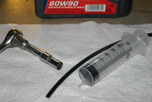

    Tout d'abord quel matériel faut il ?
    -de l'huile transmission (vérifiez quelle huile et sa quantité sur votre
    manuel) nous utilisons pour notre scooter une huile transmission 80W90
    boite a vitesse et pont d'une marque de distribution ils nous en faut
    0,1 litre. nous l'avons acheté en 2 litres car nous avons 2 scooters
    coût moins de 9 d'euros les 2 litres (20 vidanges transmission soit
    moins de 0,45€ la vidange.
    -une seringue sans l'aiguille de 50ml (voir votre pharmacien)
    -un petit tuyau souple de 20 cm , durit ou tuyau d'air pour aquarium
    -une clé de 10
    -du papier essuie tout
    -Un vieux bidon pour l'huile usagée
    [attachment=698]

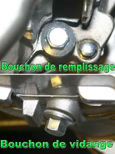

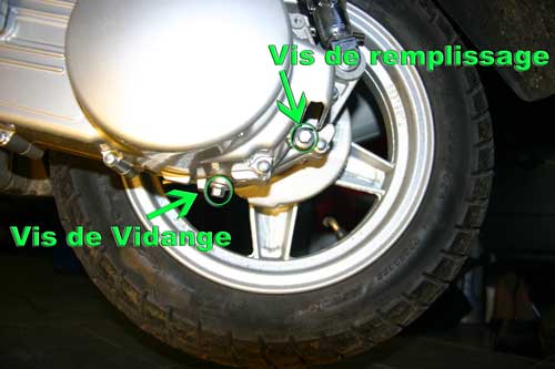

    Nous avons le matériel, maintenant il faut repérer par où on rempli l'huile et par où on la vidange.
    [attachment=699]
    [attachment=700]

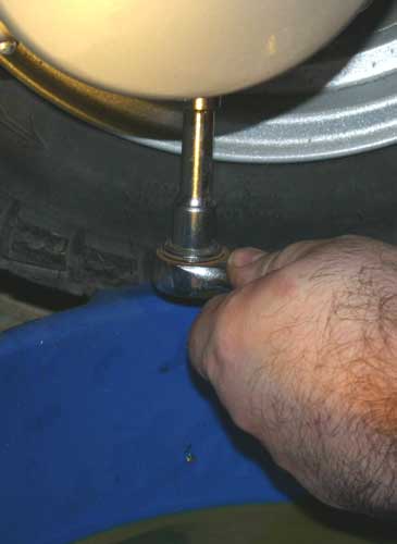

    On
    est prêt, on enlève tout d'abord le bouchon de remplissage, puis le
    bouchons de vidange )à la clé de 10 en ayant pris soin au préalable de
    mettre la bassine de vidange au dessous.
    [attachment=701]

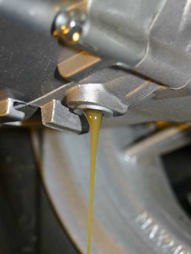

    Alors
    tombe le bouchons de vidange et sa rondelle, dans la bassine de vidange
    ! On récupère la vis et sa rondelle que nous nettoyons !
    La vidange de notre transmission est faite, la vis et la rondelle remise en place révisé à la clé de 10.

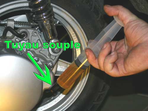

    Maintenant
    passons au remplissage avec notre huile toute propre et neuve, on met
    le bout de tuyau à la place de la seringue, on la remplie avec l'huile
    (vérifiez la quantité sur votre notice) pour notre cas 0.15 litres soit 3
    seringues de 50
    [attachment=703]
    On verse doucement l'huile dans le trou de remplissage a l'aide du tuyau.
    quand c'est fait il suffit de refermer le trou de remplissage avec sa vis et sa rondelle.
    Voila on peu nettoyer les traces d'huile, notre vidange de la transmission est finie !

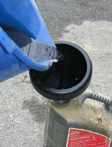

    Mais comme nous sommes tous responsable de
    notre planète nous mettons l'huile dans un vieux bidons que nous ne
    jetterons pas dans la nature mais que nous rapporterons a la déchèterie
    de notre domicile ou dans n'importe quel garage ou chez celui qui vous a
    vendu l'huile, il a obligation de reprendre l' huile usagée !
    [attachment=704]
