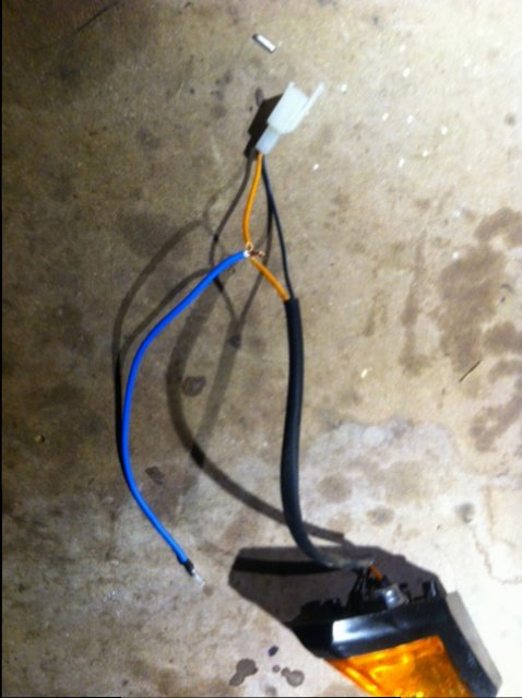

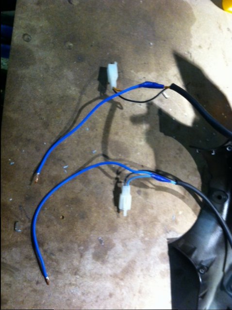

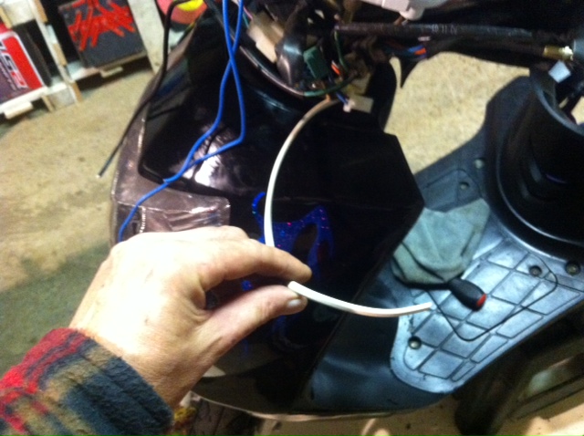

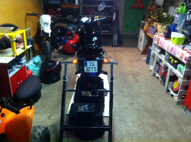

    [attachment=2067] [attachment=2065] [attachment=2064] [attachment=2065] [attachment=2063] Passons [attachment=2062] [attachment=2061] aux chose sérieuse la.[attachment=2058] [attachment=2059] [attachment=2060]

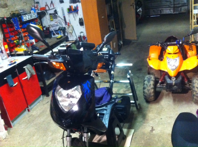

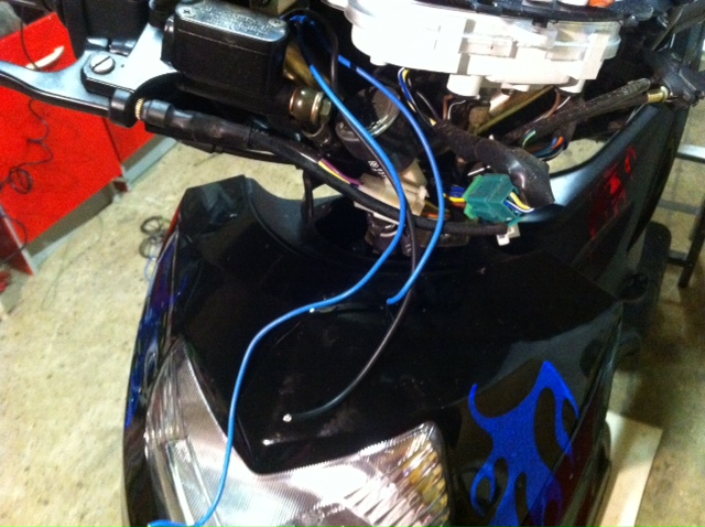

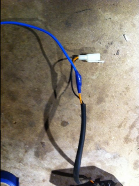

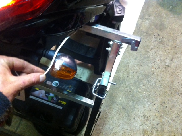

    1) Vous retirez votre clignotant avant et vous dénudez le fils Marron ou bleu ou je sais pas la couleur du votre, surtout pas le NOIR car c'est le fil de masse "Négatif"
    Vous shuntez sur ce fil un autre fil et vous l'isolez avec du chatterton pour éviter un court circuit.
    Vous faite pareil sur les deux clignotants avant.
    [attachment=2052] [attachment=2053] [attachment=2054] [attachment=2055] [attachment=2056] [attachment=2057]

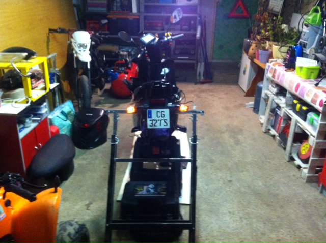

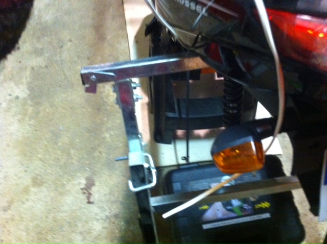

    2) Vous faites la même chose avec les clignotants arrière, en sachant que le fil que vous allez rajouter exemple sur le clignotant gauche, va se shunter avec celui de l'arrière gauche.
    Pour cela faite passer un câble de l'arrière à l'avant en passant sous votre chassis et brancher et les deux ensemble "Gauche ensemble et droit ensemble"

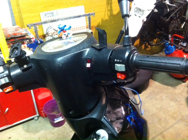

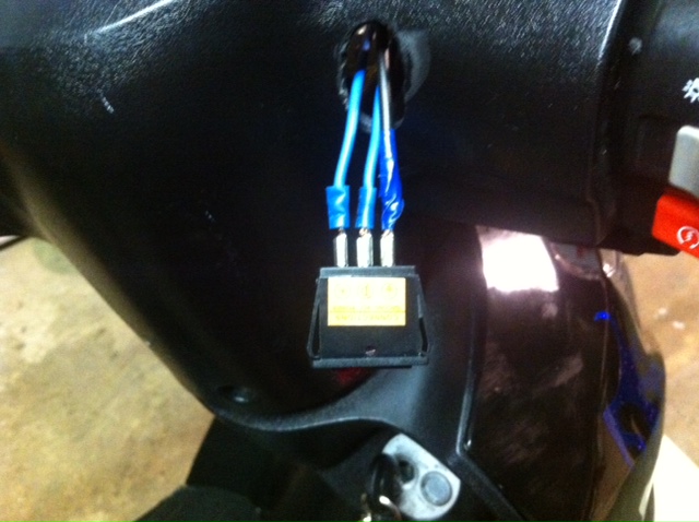

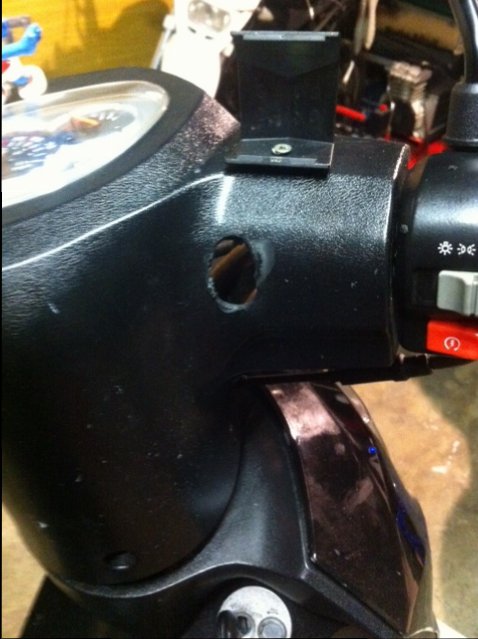

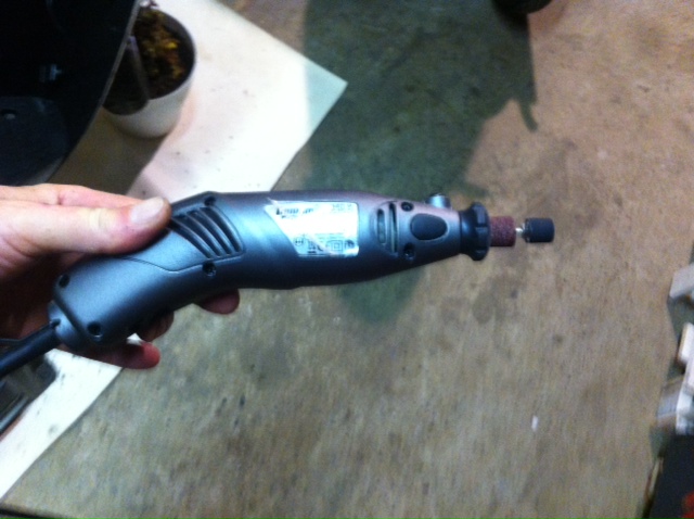

    3) Servez vous d'un outil de précision si vous en disposez pour faire le trou sur le guidon pour placer l'interrupteur.

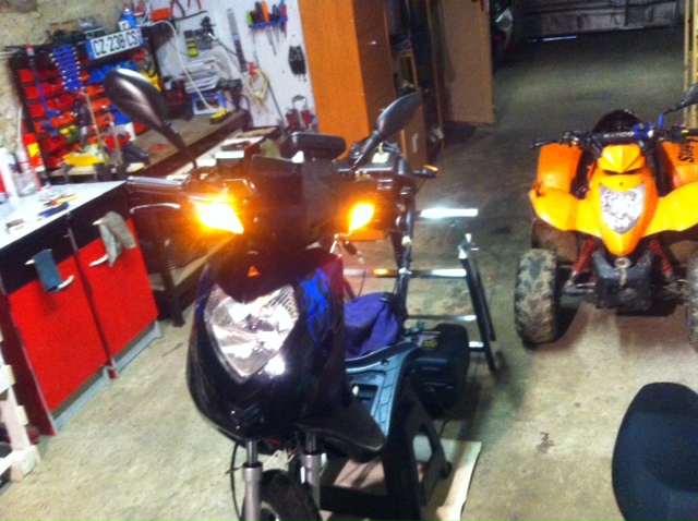

    4) Placer trois fils sur l'interrupteur un noir pour la masse et les deux autres pour le clignotant droit puis le gauche, l'interrupteur dispose de trois fiches pour cela.
    5) Voilà les warning fonctionnent.

    Voilà les warning fonctionne :D
