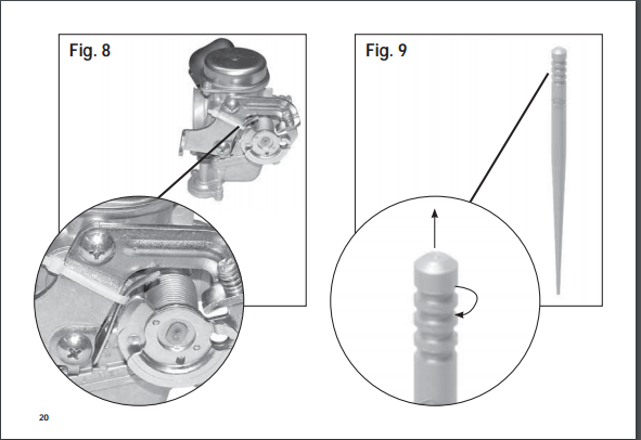

    Pour le trou baisse le clips de l'aiguille d'un cran du flotteur du carburateur et fait un test
    [attachment=1872]

    Oui c'est exactement ce que j'ai mis, 0.05 adm. et 0.08 échap. donc je pense être bon.
    Je teste pour l'aiguille du carbu et je posterai le résultat.

    Ça me fait plus le trou en haut régime mais je descendrai quand même l'aiguille voir ce que ça donne (ça gère quoi la hauteur de l'aiguille ??)
