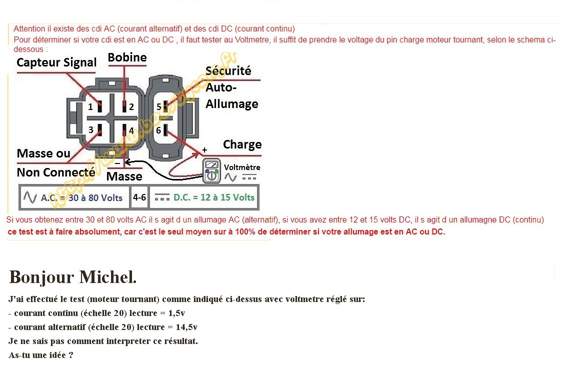

    Suivant le conseil de Boostycom, j'ai effectué le test du voltmètre moteur tournant. résultats bizarre.
    Voici: voltmètre réglé sur COURANT CONTINU échelle sur 20 résultat = 1,5 v .
    Réglé sur COURANT ALTERNATIF échelle 20 résultat = 14,5 v.
    Ces résultats sont difficiles à interpréter.
    Pouvez vous m'aider à y voir clair ? Merci.

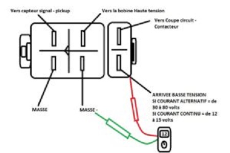

    Une multitude de scooters 2 et 4 temps avec moteur Chinois ou QJ – cma02c ou de type CPI-Keeway, 139qma et 139qmb sont montés avec des CDI de type différents. Ils sont soit de type AC : Courant alternatif soit DC : Courant continu.
    Pour trouver un CDI débridé il faut donc tout d’abord identifier le type d’allumage que vous avez. Le plus facile est de faire cela, moteur en marche, avec un testeur électrique.
    Placez les sondes sur le pickup et la masse centrale et l’arrivée de la basse tension. Régler le testeur sur AC pour commencer : si vous avez entre 30 et 80 volts c’est bien un CDI AC, Sinon régler le testeur sur DC et vous devrez obtenir entre 12 et 15volts.

    Merci sc4t, mon message aurait dû préciser qu'il s'agit d'un moteur 152qmi 4 temps. J'ai refait le test du voltmètre avec moteur en marche. J'ai procédé comme indiqué: <<Placez les sondes sur le pickup et la masse centrale et l’arrivée de la basse tension. Régler le testeur sur AC pour commencer : si vous avez entre 30 et 80 volts c’est bien un CDI AC, Sinon régler le testeur sur DC et vous devrez obtenir entre 12 et 15volts.>>. Moteur en marche Résultats:

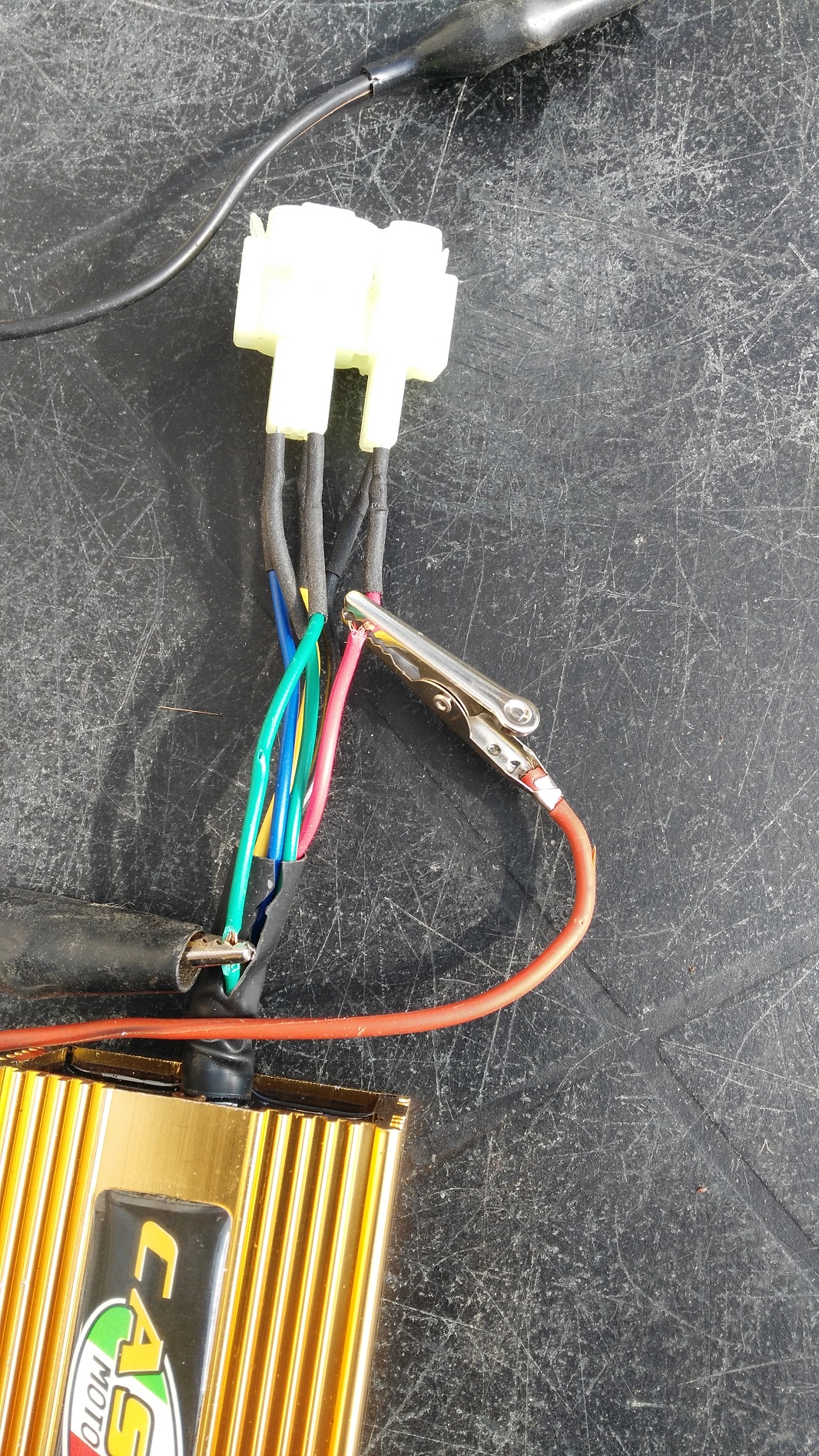

    Merci. Je n'écarte pas l'hypothèse du stator grillé.
    Mais, vérification faite, je vois qu'un des composants qui a servi à faire le test du voltmètre est défectueux.

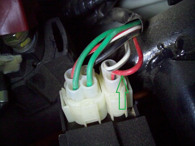

    J'ai corrigé et refait le test moteur tournant. Voyez sur la photo comment je m'y suis pris. Fil rouge avec pince sur lame 6 ( + )(charge) et fil noir avec pince sur lame 4 ( - ) ( masse). Réglage du voltmètre sur courant continu 6 v Réglage sur courant alternatif 13,8 v. L'interprétation de ces valeurs ne clarifie pas le problème.
    #6 Benzhou,
    Pouvez vous me donné le model exacte de votre scooter BENZHOU ?
    Combien de fil d'origine arrive sur le CDI, 5, 6?.
    Avez vous une photo de l'ancien cdi?
    Si vous avez un fil rouge/noir qui arrive au cdi d'origine, a 90% le cdi d'origine est un AC
    Voici liste de contrôle quelque peu simplifiée pour déterminer le type:
    Phares allumer avec la clé, DC.
    Phares allumer avec le moteur en route, AC
    Le moteur ne démarre pas au kick sans Batterie DC.
    Le moteur démarre au kick sans batterie, AC
    Donc si votre phares fonctionnent sans le moteur en marche votre cdi est un DC
    Si vous pouvez démarrer le scoot sans batterie votre cdi est un AC
    Avez vous le lien du cdi acheter sur la boutique de Boosty? A première vue le cdi acheté et un DC
    PS: Votre régulateur de tensions peut aussi être défectueux.

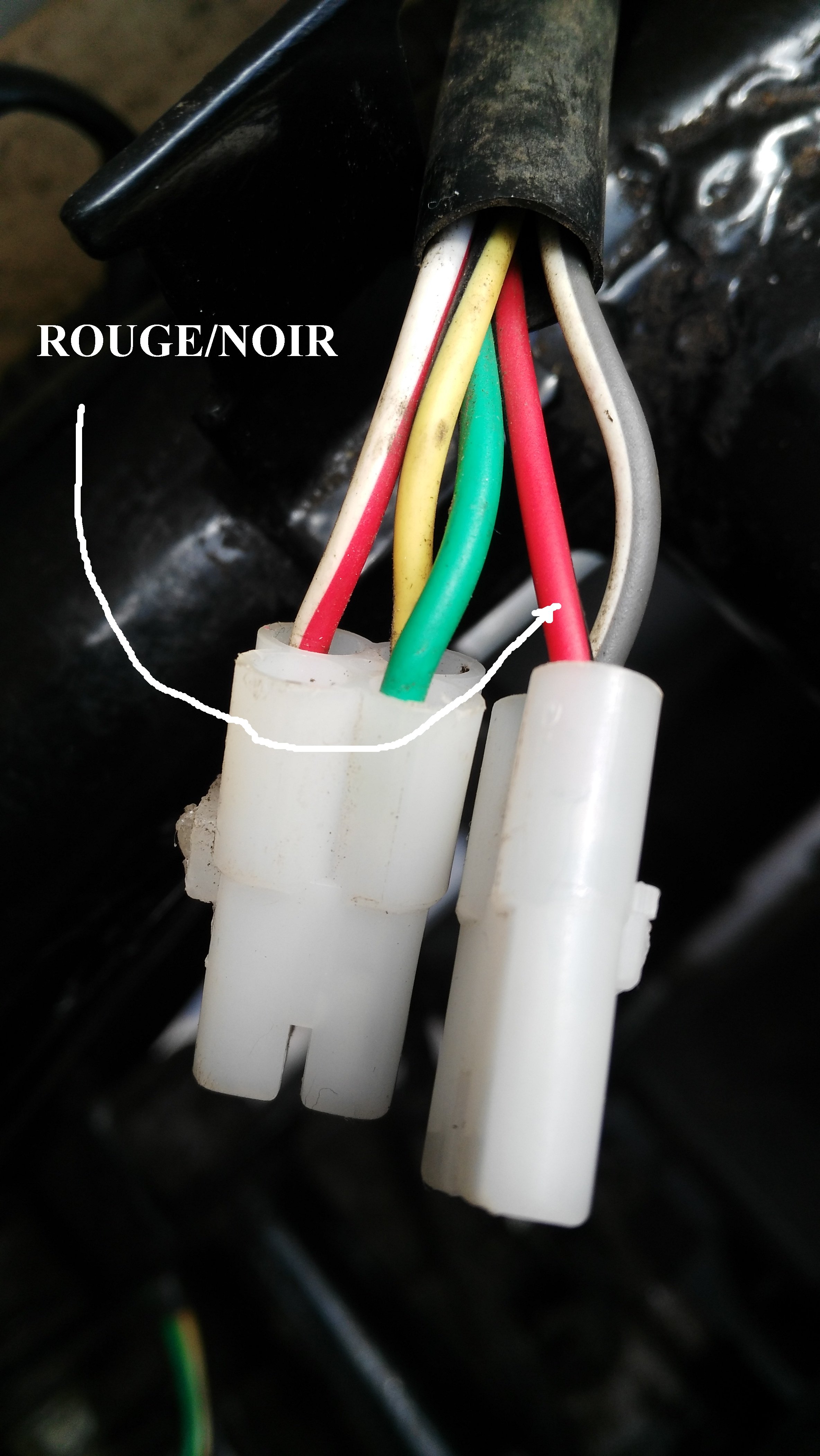

    Considérons la fiche de 2 fils, celui qui vca sur la lame 6 (+) est de couleurs blanc/vert.
    Celui qui va sur la lame 5 (securité auto allumage) est de couleurs rouge/noir.

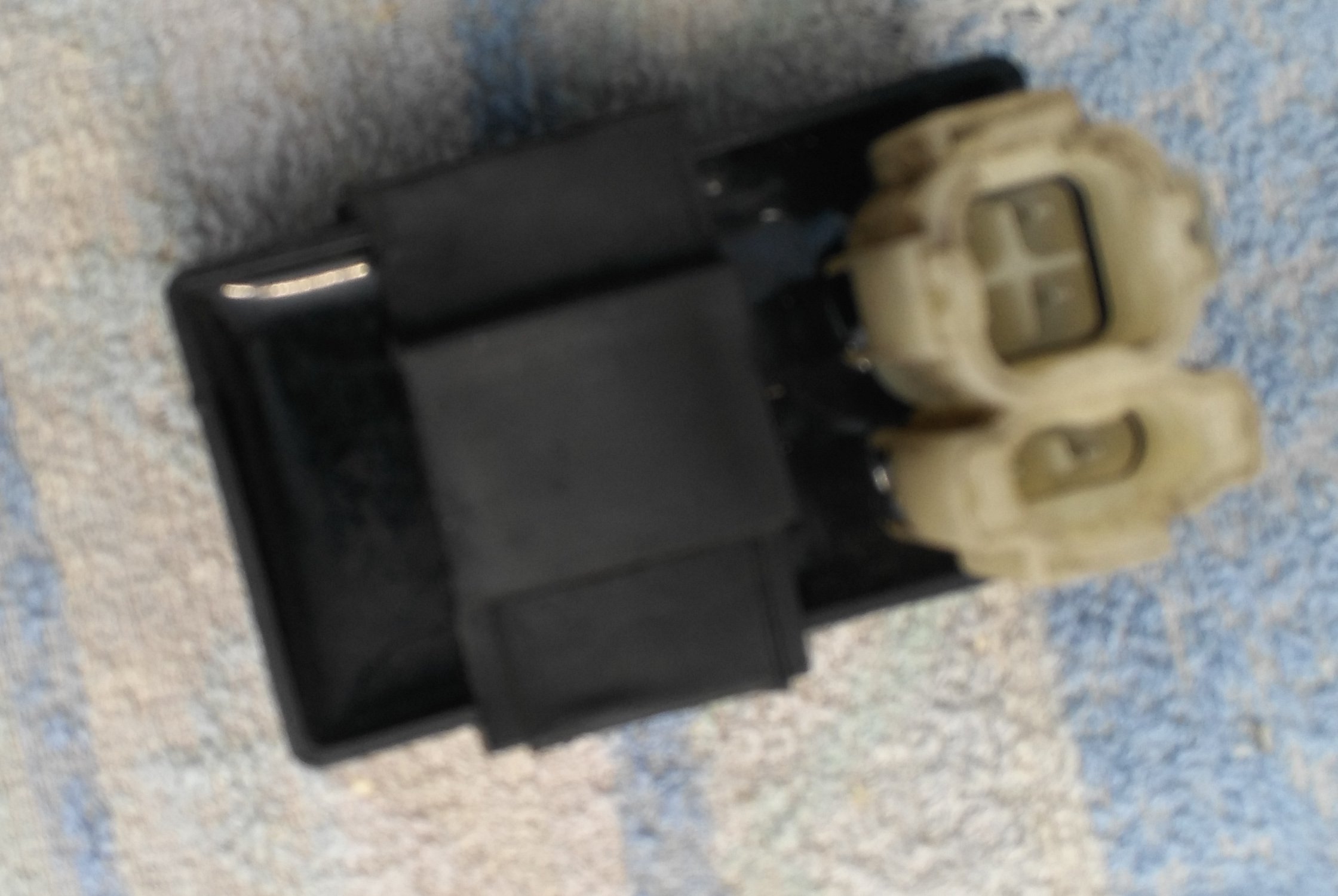

    J'ai oiblier le cdi d origine;
  10. Benzhou
    Benzhou Nouveau Membre
    3 Avr 2017
    11
    ROUGE / NOIR

    Sur le cdi d'origine y a t'il des inscriptions?

    Oui, le moteur démarre au kick batterie débranchée. Sur le CDI d'origine il est inscrit : LH0905 / 125cc. Je n'ai débranché aucun fil ni connections sur le nouveau CDI.
