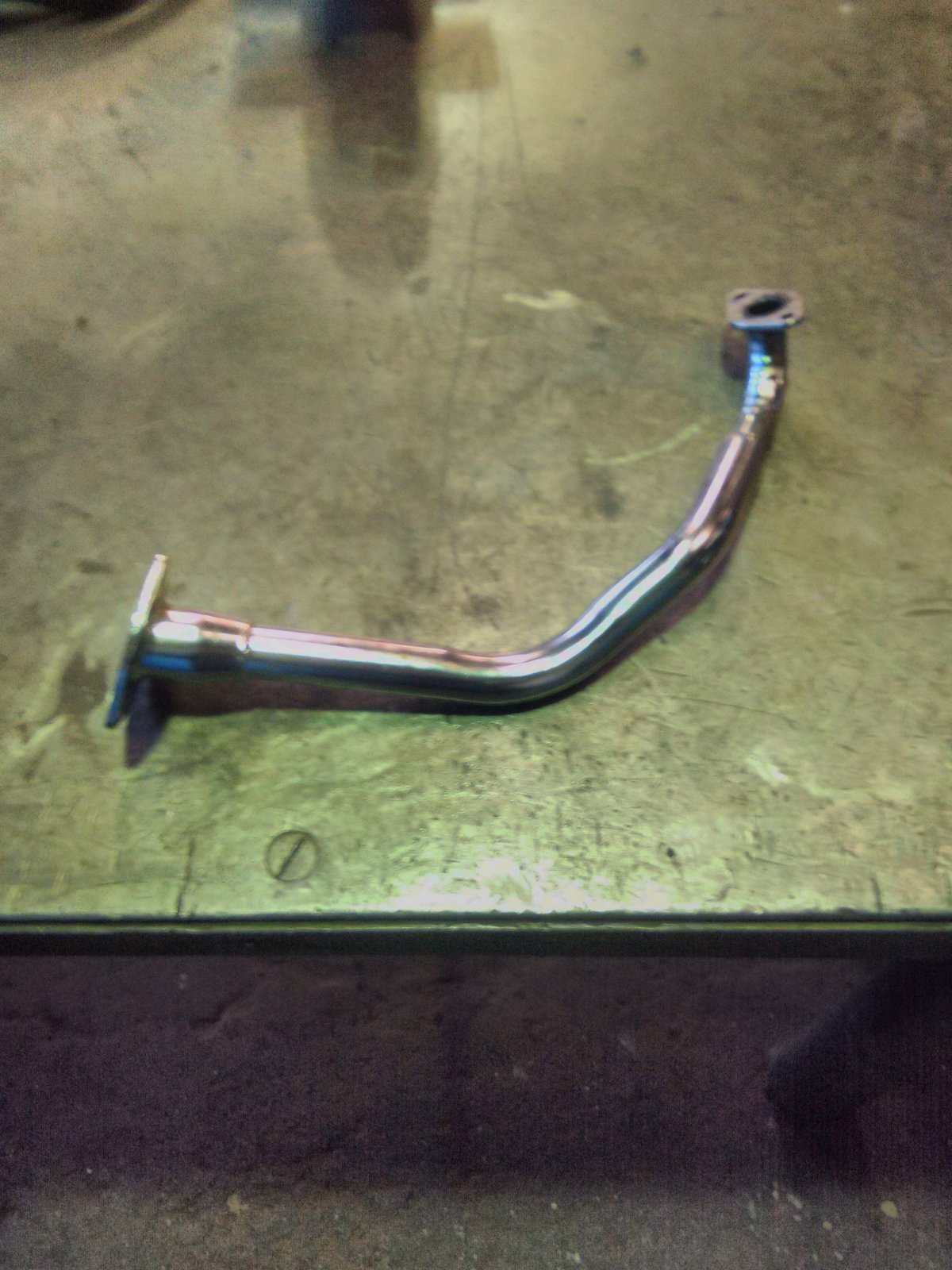

    C est le collecteur qui est bouché
    J ai démonté mon silencieu et essai de demarage juste avec le collecteur 》idem
    Je demonte le collecteur et remonte celui d origine avec la catalyse essai》ok
    Je remonte la cartouche》ok
    A ce moment la me viens une idée je balance dans le collecteur un ecrou de 8 et la il reste bloqué a l intérieur
    Je précise que c est un collecteur racing chromé acheté neuf chez boosty et qui a parcouru environ 10 km avant la panne!!!
    Je suis curieu de savoir ce qui peu bien l obstruer mais je vais pas l ouvrir de suite a la disqueuse car je compte bien le retourner et me faire rembourser
    Mais pour cela je vais prendre contact avec Niko de boosty pour voir ce qu il veus faire

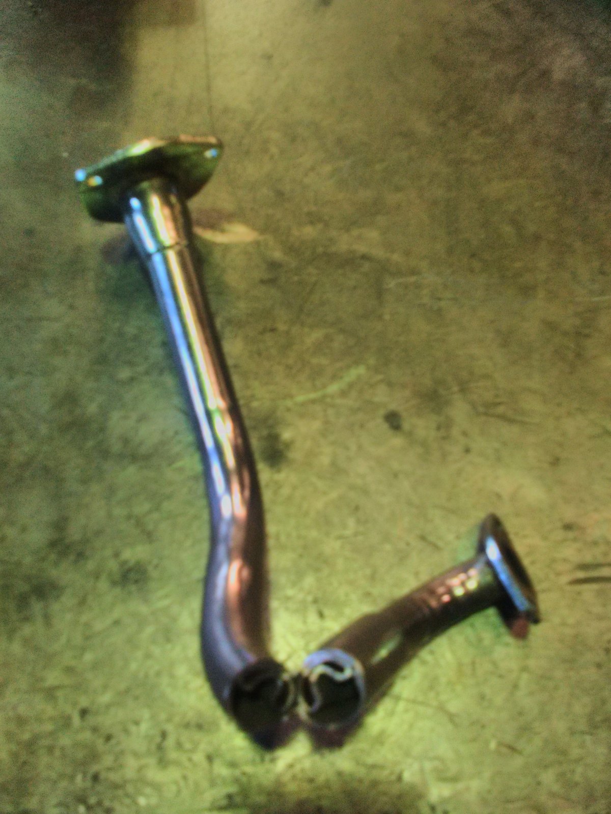

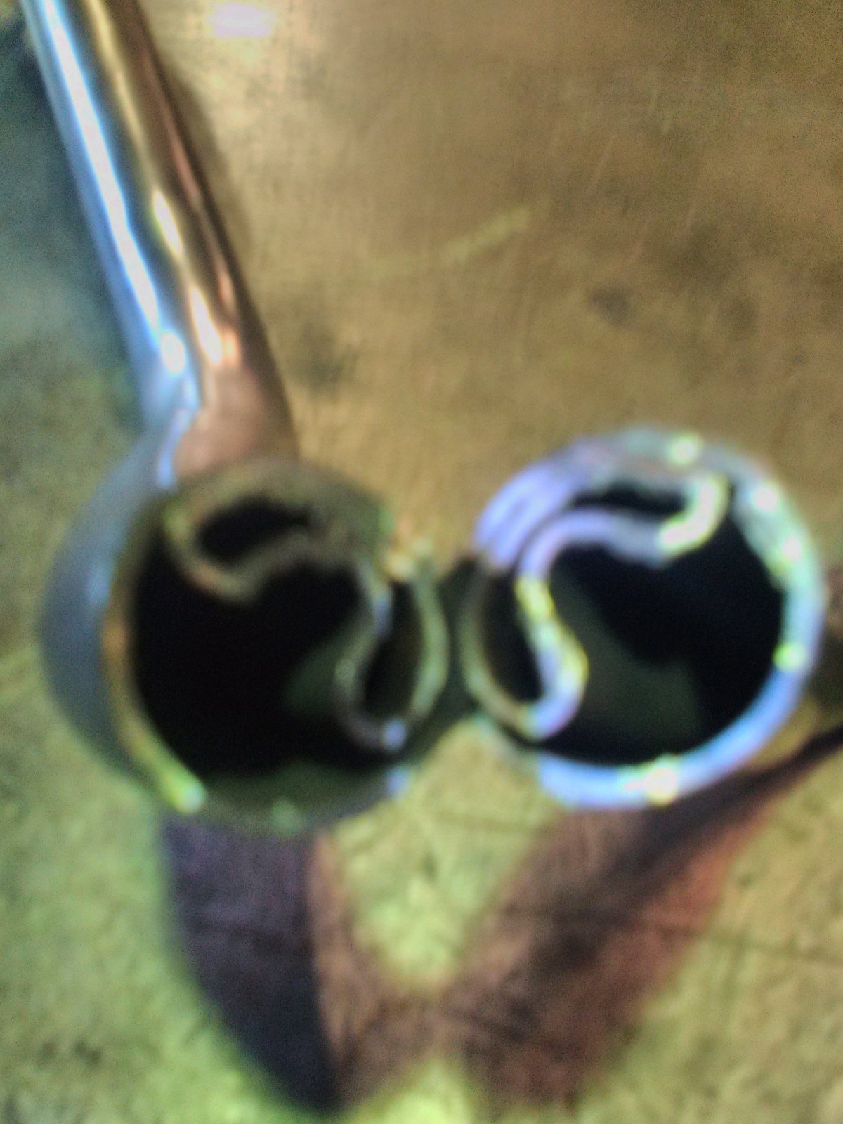

    [DOUBLEPOST=1466334880,1466326414][/DOUBLEPOST]Alors voila des nouvelles
    Niko de gy6 a pris contact avec moi ce matin (et oui il s intéresse à ces client même le dimanche..)
    Et nous avons réglé le problème(quel sérieu et suivi client sur ce site)
    Il me demande juste d ouvrir la piece pour voir ce qui bouche et de faire des photos
    Ce que je vais faire cette semaine et je posterais les photos
    Encore merci à tous
    Et un grand merci a Niko pour son proféssionalisme.
    [DOUBLEPOST=1466432657][/DOUBLEPOST]
    Salut a tous
    Donc voila les photos
    Verdict》défaut de conception
    Le tube qui est soudé a la bride moteur est enfoncé trop profond dans l autre et s est applatit lors du cintrage du coude
    Salut a tous
    [attachment=2421] [attachment=2422]
    Encore une fois merci a tous
    Et merci a toi Niko pour ton professionalisme longue vie a ta boutique
