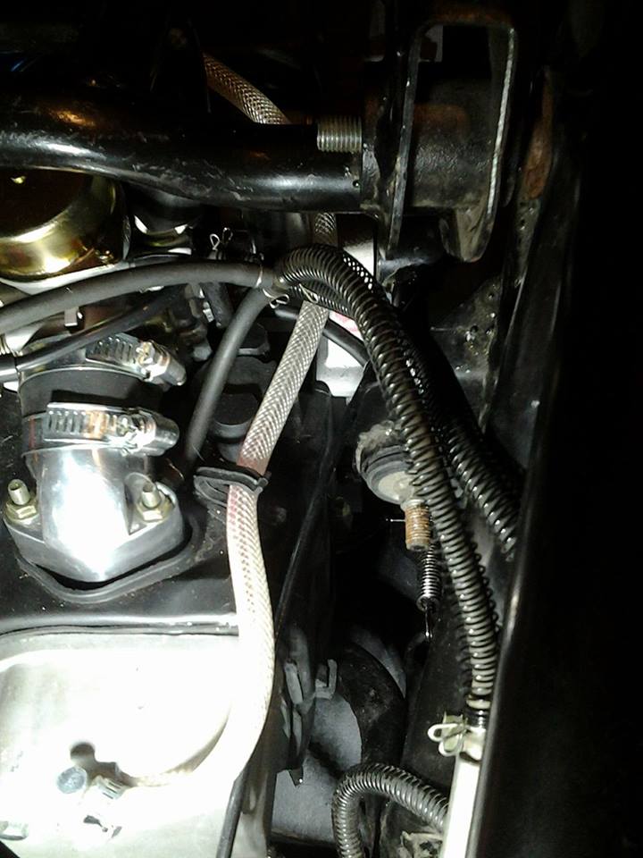

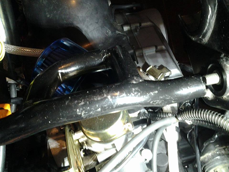

    bonjours et oui petit souci pour placer mon carburateur de 30mm ???
    je devrais surement enlever le cache moteur ou au moins couper la partie sous le carbu sur 5cm carre +- histoire de faire descendre le carbu ,es-que je coupe dans le plastic noir moteur sinon peux etre l'enlever complet pvc noir moteur ;
    j attend vos conseil svp et quel essence pour ce moteur jai mis de la 98 mais pasderenseignement pour ce moteur bossty est en congé;
    je posterais les photo surment demain soir cars la il me reste carbu & embrayage a mettre ;)

    5 cm c énorme :confused:
    Tu a bien placer la cale (entretoise) sous la pipe
    95/98 c bien, surtout pas du SP95-E10 sa mange les joints

    merci cétait ca la boulette joint pipe decoler et de traver lol mais ca passe juste quand meme
    mais c'a yes il est mis :D merci ;

    Ta pipe d'admission a combien de tétine a dépression 1? 2?
    Sur le carburateur tu en a une aussi normalement.
    Donc la durit de dépression qui arrive du réservoir tu la branche sur la pipe et avec le T tu y relie aussi la dépression du carburateur..(Dur a expliquer sans photo) Ta même pas un Téléphonne portable pour prendre des photos... (incroyable a notre époque :D)

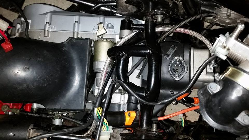

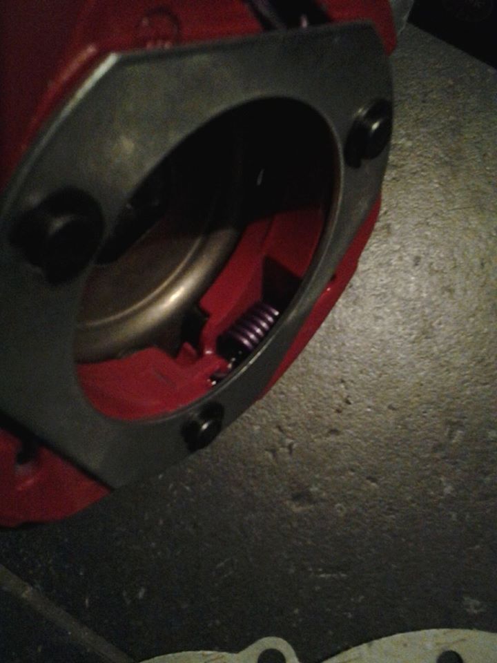

    voila je vais essayer de faire voir mais bon suis pas un pas un pro &sais dans le desordre & pour le carbut toujour le meme souci ainsi que l'accelerateur mais la jai les photo je vous montre
    [attachment=2076] [attachment=2077] [attachment=2078] [attachment=2079] [attachment=2080] [attachment=2081] [attachment=2077] [attachment=2078]

    dsl jai fait ce que je pouvais pour le cable d'accelerateur c'est fait il reste le tuyau de depresion qui ce balade esque je devrai pas refaire un deuxieme troux a la pipe pour y mettre la depression comme cetait avec le carbu 24 ,comme y en a plus sur celui ci de 30mm?
    ou encore mettre un robinet mes mon réservoir est a terre cazi peux etre un electrique enfin je sais pas comment faire !!!
    mais pour repondre a ta question plus haut :
    (Ta pipe d'admission a combien de tétine a dépression 1? 2?
    reponse :une seule tetine et non pas sur le nouveaux carbu 30 mm il n'y en a pas il y a juste trop plein arriver comme sur ce model on voix les trois face jai le meme http://www.gy6.fr/pieces-racing-125cc-4t/carburation/carburateur-racing-30mm-v2/prod_1499.html
    et mon systeme est a depression comme celui dont tu ma donner le lien :http://www.balbarie.com/fichiers/Revues techniques/Manuel Baotian/c2 08 circuit carburation.pdf
    voila mon probleme je pense avoir fait du mieux pocible pour que tu comprenne mais suis pas tres futfut ,& jespere que ca irra merci je termine de monter larriere et je mais les photo cette fois dans lordre dsl jai pas abytude avec la tablette je ferai faire par mon frere c'est mieux , c'etait une grosse galere pour moi pour poster et corriger vous racompte meme pas la prise de tete enfin

    Donc tu n'a pas besoins de T tu branche directement la durite de dépression qui arrive du réservoir a la pipe d'admission.

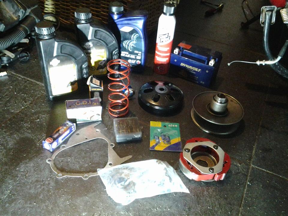

    bonjours encore merci grâce a toi ce soir je remonte le tout franchement je suis bette j'aurais du y penser mais encore 1000 fois merci et donc pour l’amorçage je fait encore comme avant il faux aspirer a la dépression ou pas ?
    stp j'ai des question ?
    jai commander les gigleur de ralenti "la boite entiere" mais jai pas vue il ya une autre vis de gileur principale ?
    es-que je doit le changer et mettre quoi il est fournis avec un gicleur 120 mais il disse pas ci c'est le gicleur principale ou ralenti pourlemoment jai rien toucher jattend tes conseil et je peux trouver ou les aiguille un crant plus grand et gicleur des differente ceux quil me faudrais mais jattend conseil

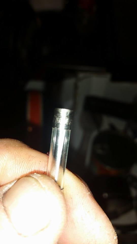

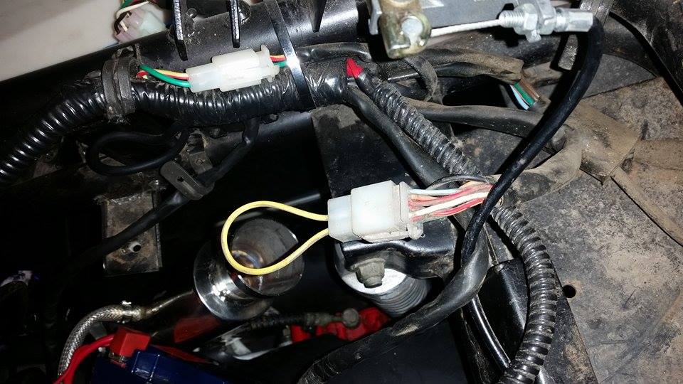

    Le fil a brûler quand tu a démarrer avec le démarreur ??
    Essaie de voir ou le fil vas.
    Recontrôle tous les branchements.
    Le plus bizarre, c'est le fusible qui aurait du griller

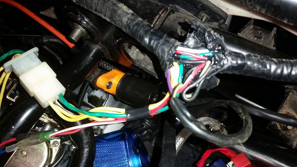

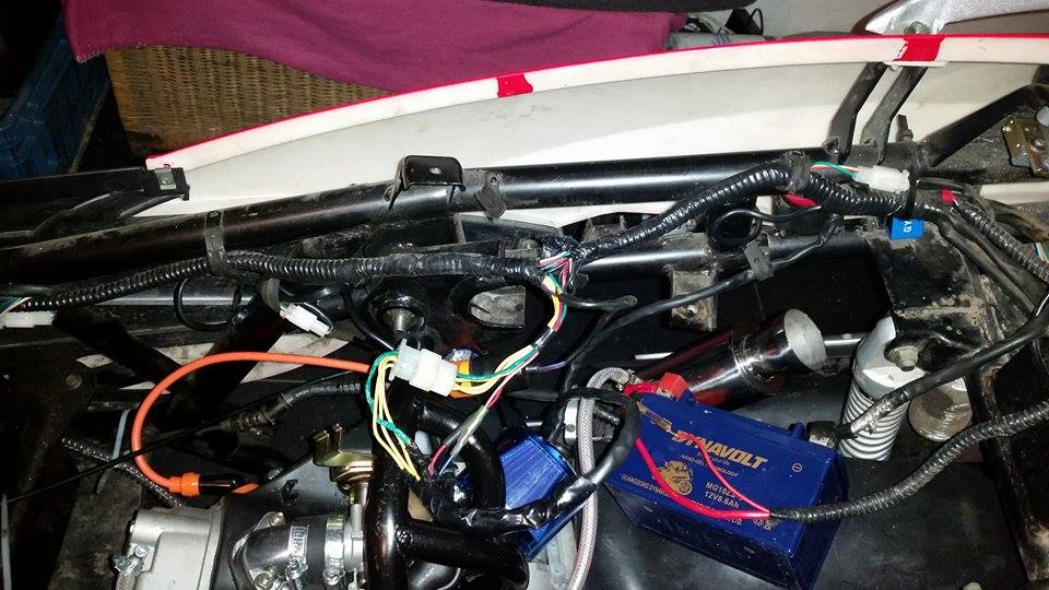

    oui le demareur a fonctionner mes tout en fessant chauffer le fil vert je me demande ci le cdi n'est pas en causse il faux enlever un fil parais t'il mes il n'y avais pas de fil a enlever sur le mien je fait des photo et je te montre ca dans
    --+ 30 minute jaimerai savoir ce que c'est que ce fil il vuien du fessaux electrique ses sur mes je me demande ci c'est pas le fio de mon alumage enfin je tez montre je fait les photo et esquil ny a pas un moyen de ce parler en mp stp car la je doit attendre a chaque foi merci bien bruno ou part email mais je le connai pas dsl

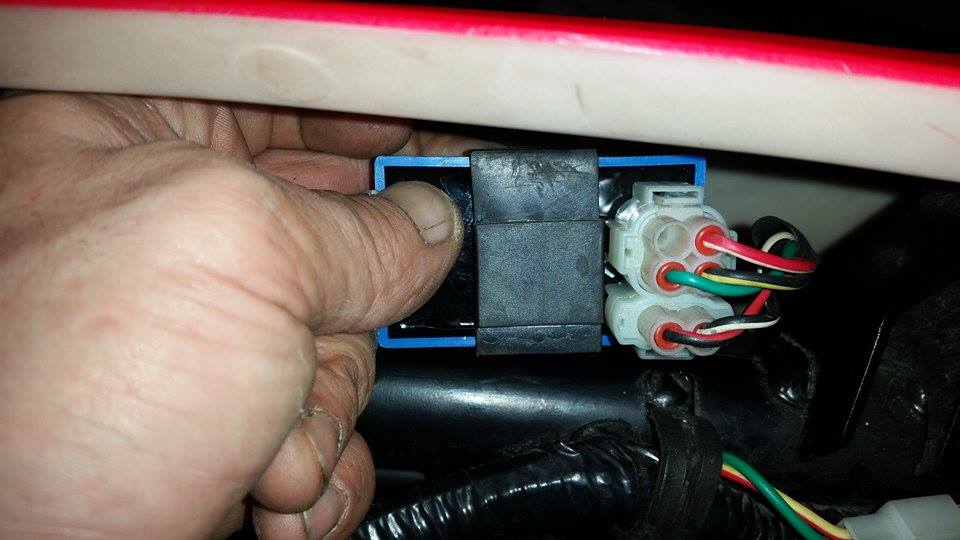

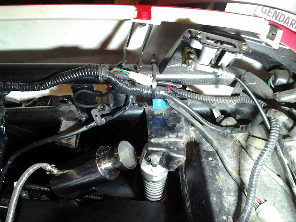

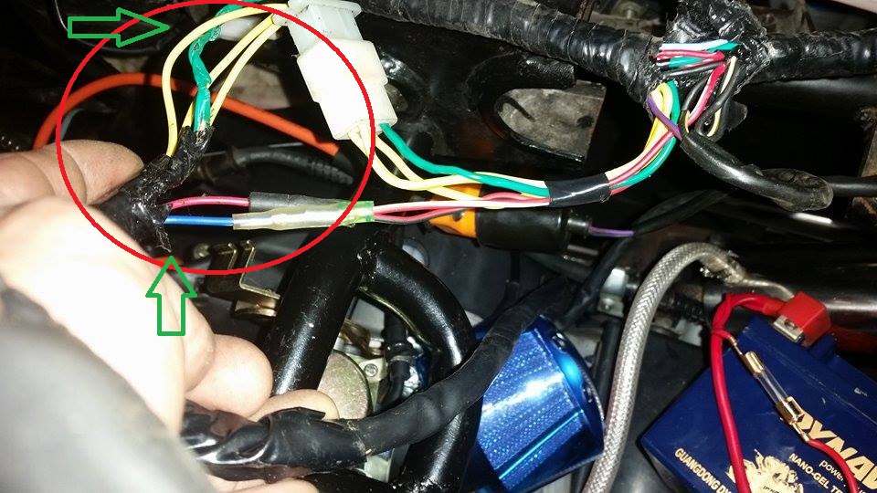

    oui tu dit vraie ca aurais du brûler le fusible et le fil vient du moteur l'allumage je croix mais j'ai vérifier et d’ailleurs je te montre tout les contacte et le fusible na pas brûler c'est un F15 Ai 250V je comprend pas dou ca vient stp aide moi :(:(:(
    [attachment=2090] [attachment=2091] [attachment=2096] [attachment=2093] [attachment=2094]

    Tu doit avoir un fil dénudé qui doit faire masse quelque part sur le cadre..
    Recontrôle tous tes branchement..
    Répare les fils et essaie avec le CDI d'origine pour voir

    jai oublier de te preciser jai changer de batterie pour celle que l'on voix sur les photo une au gel ce serai pas ca pas encore regarder au cdi mes jai verifier les cable et jai rien vue
