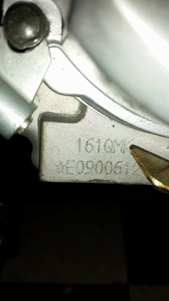

    -bonjours bruno je mexcuse je vient de voir ce msg et je remercie oui je trouve qu'il tourne bien ,
    -pour les kit il n'y a pas celui que je veux le 232cc liquide mais premier la culasse ca va faire une grosse difference

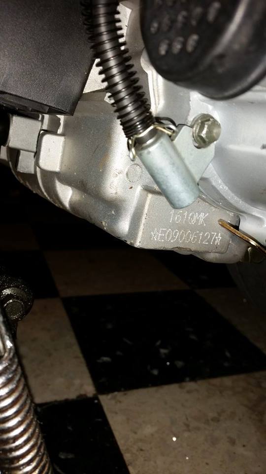

    tu me demande le n° moteur le N°: 161qmk etoile E09006127 etoile .
    -pour le numero cadre?? je voix pas ou il est n°une plaque sur mon scooteur oui pour quoi ce numero il na rien avoir avec le moteur puise que je lai changer il y avais un 152qmi avant .

    J'ai besoin du code du moteur complet (plaque des mine) pour savoir si le variateur est compatible avec ton scooter..

    Points:
    c'est ce numero ci : [attachment=2220] [attachment=2221]

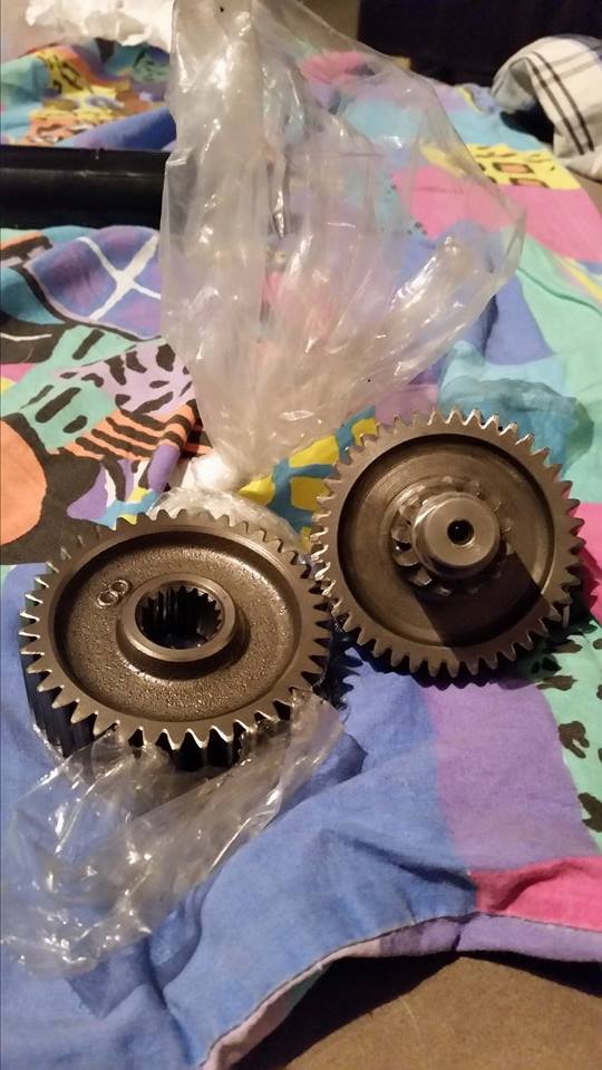

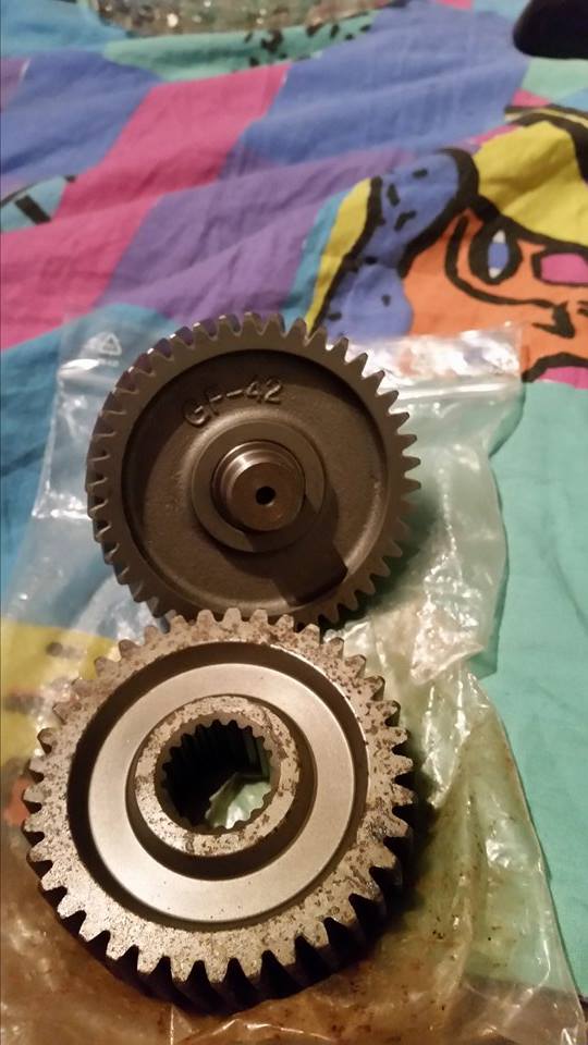

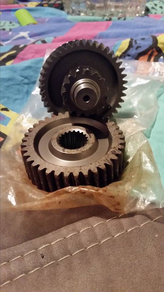

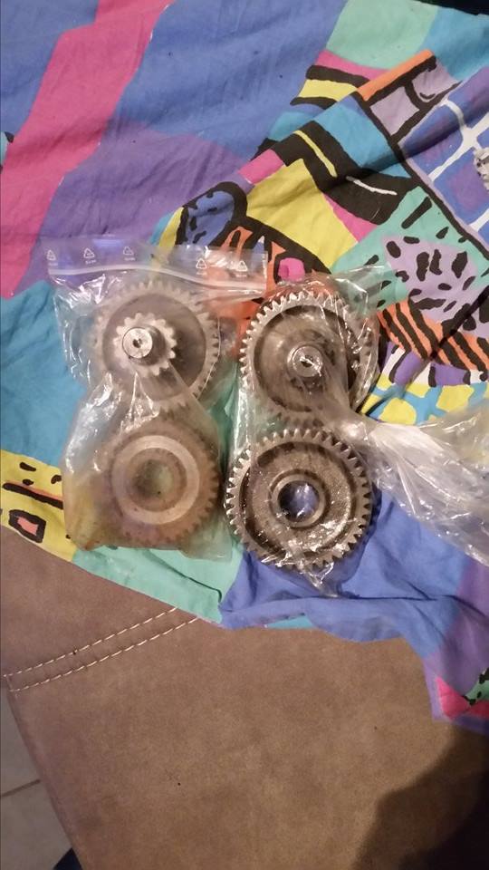

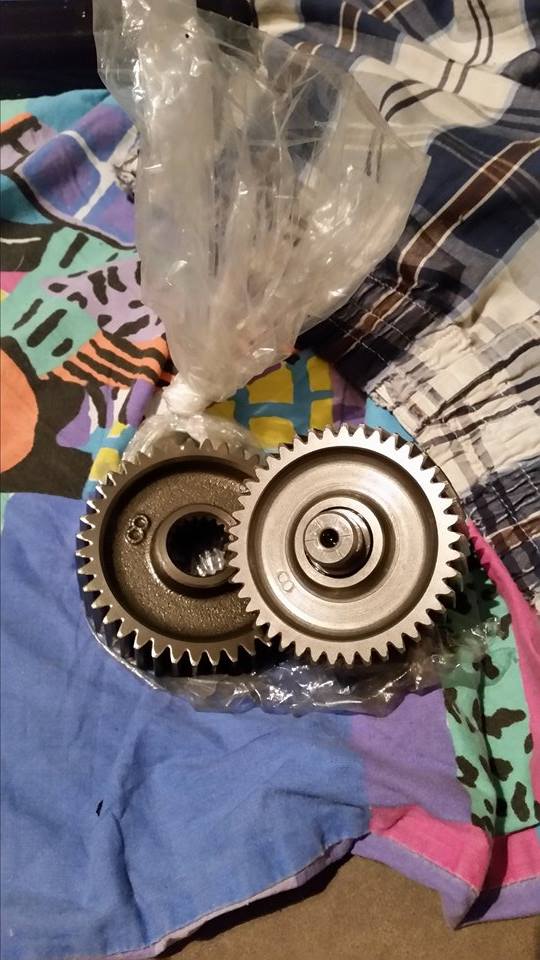

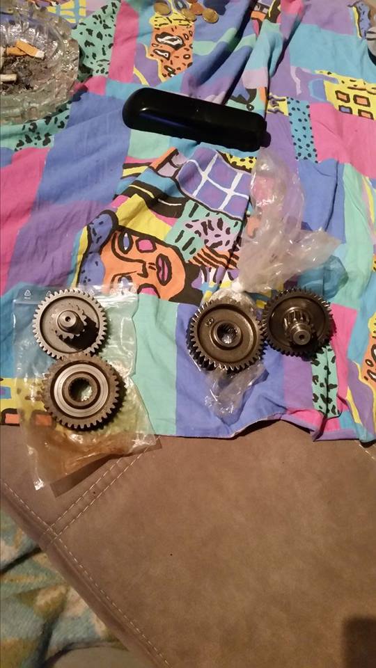

    bon je suis desole avec le temps je ne me rappel plus les quel pignon sont les long jais fait des photo il y a deux sachet plastic pour bien différencier les 2 jeux pignon jai pris photo recto verso vous verrais et je m'excuse je me rappel plus le quel est le bon pignon Racing je voix ça a quoi ?
    comme jais enlever ceux du nouveaux moteur le 161 qmk pour y mettre les autre pignon etl'axe de roue du 125cc qui etait sur le scooter avant cars c'est ca que je me retrouve avec 2 jeux de pignon suis male barrer ci vous pouviez maider cest le bien vennue je mes les photo
    merci
    [attachment=2222] [attachment=2223] [attachment=2224] [attachment=2225] [attachment=2226] [attachment=2227]

    J'ai contacté le vendeur, j'attend sa réponse..
    Pour les pignons il suffit de compté les dents

    Points:
    pour le rapport long, c'est celui de gauche sur la dernière photo.

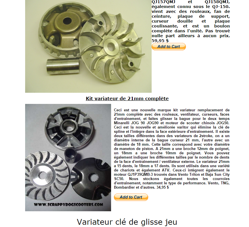

    il faudrais lui demander le model racing celui quil dit je me demande ci c'est pas celui d'origine qui est deja monter sur le mien tu comprend bruno je te montre un deuxieme que jai trouver de vario mes c est pour " 250cc performance "sur le meme site pourais tu jeter un oeil parceque la je sais toujours pas le quel je doit acheter lol un vario racing svp
    plizzzzzzzzzzzzzzzzzzzz
    tien regarde celui ci de vario il me semble quil pourez convenir enfin ci tu pouvais demander merci
    http://www.scrappydogscooters.com/250cc_Performance.html
    et un grand merci bruno c'est cool

    dsl bruno et merci beaucoups trop de travail mais donc esqu'il existe un variateur racing ou pasl et axe n'est pas pareil de la bielle
    voila jai chercher un peux regarder et dite moi lequel je doit prendre svp ou bien bruno regarde ci tu en trouve un je tefait plus confiance tes mecano pas moi lol
    le premier doit etre l'originale non ? enfin je vous laisse me conseiller ci il y en a un meuilleur caliter et de marque on sais jamais merci a ceux qui prenne du temps a m'aider les amis ;)[attachment=2236]
