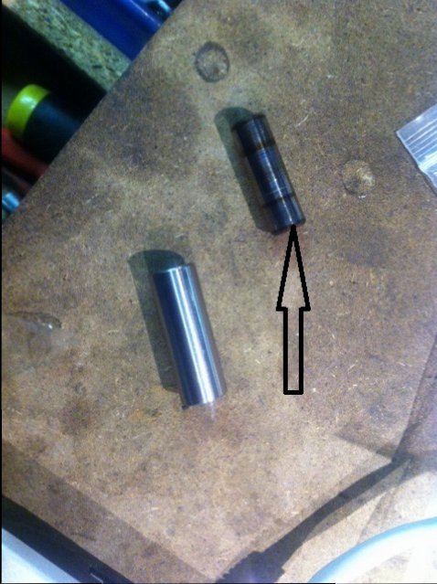

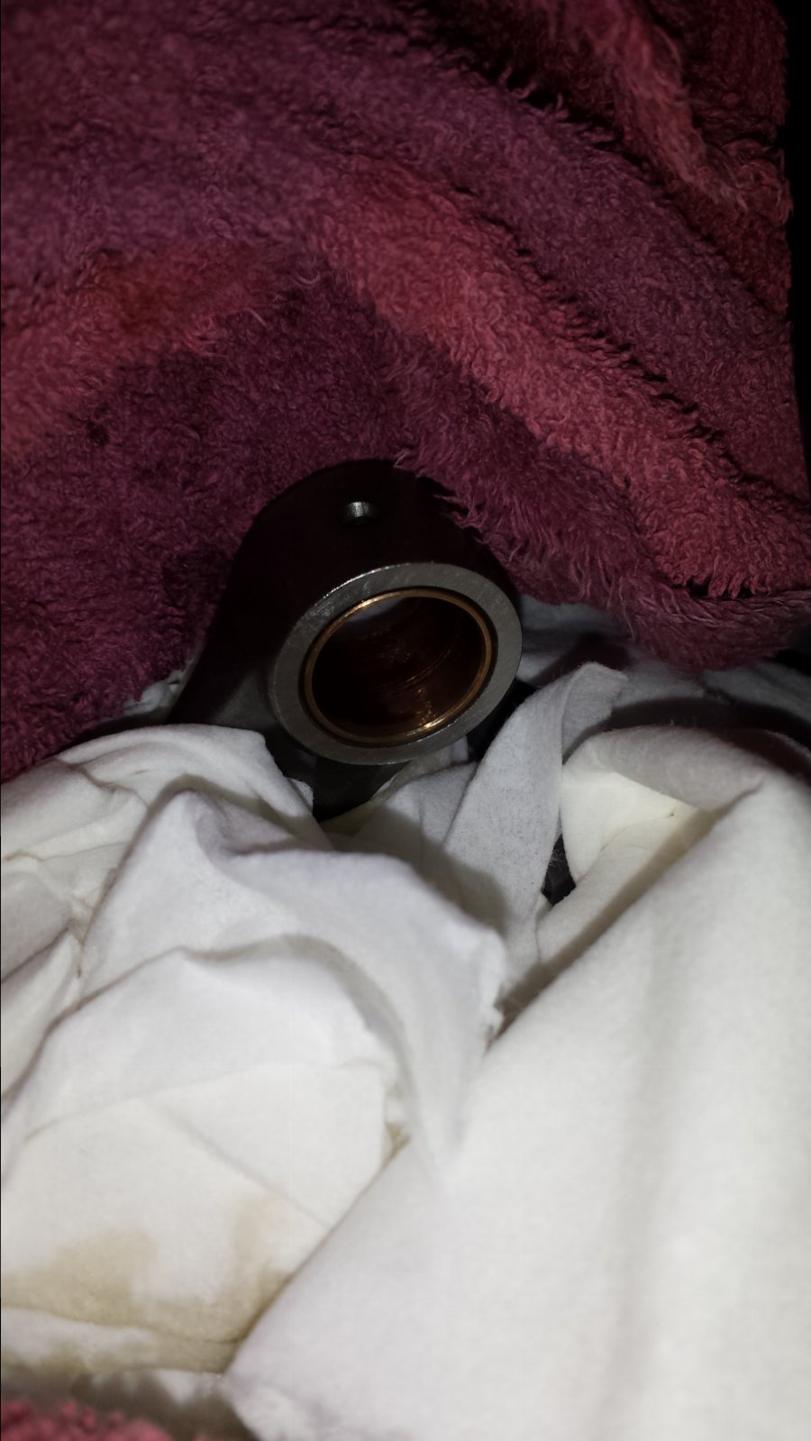

    Pour le piston ça va pas sur la bielle il est trop gros [attachment=1937]

    Je t'ai mis la photo ce qui tiens le piston sur la bielle ca rentre pas c'est gros par rapport au trou du bras de la bielle

    Faudrait êtres certain que l'axe en 50cc passe aussi.....Ton axe fait combien sur l'origine ?
  11. Gerald59

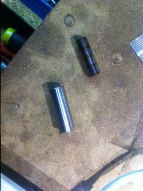

    [attachment=1940] 1 cm de diamètre

    et celui du kit fait combien ??
  14. Gerald59
    Plus gros que celui d'origine c'est sur ça se voit sur la photo
  15. sc4t
    Donne moi le diamètre, normalement il doit faire 13mm

    Tu peux pas, l'axe est trop gros, il entre pas dans la bielle. je fais quoi Bruno, je garde les pièces et j'ouvre le moteur vu qu'il a serré et je change le vilebrequin et la bielle ou je renvoie tous à Boosty ?
    Tu en penses quoi si j'enlève le moteur du scooter et je l'ouvre pour changer la bielle et le vilebrequin et les joints dedans ? comme ça il sera tout neuf et me coûtera moins cher qu'un moteur complet.

    Comme ton moteur a serré oui ouvre le moteur, tu y installe un vilo renforcer et tu sera tranquille.. (les roulement sont déjà fixer dessus. Il y a juste les joints spy a changer et tous les joint carter moteur.
    Dommage que tu ne ma pas dit des le début que le moteur été mort car vue les frais que tu a fait tu aurais gagner ton temps et de l'argent a prendre un moteur complet déja kité..
