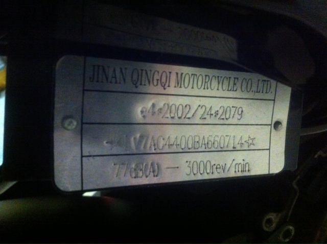

    Voici la plaque sur le moteur:
    [attachment=1966]

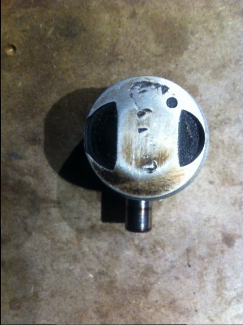

    Je vais mettre la photo de l'ancien piston et le nouveau pour que tu vois la différence. je vais renvoyer à Boosty le cylindre du piston et le piston pour qu'il me renvoie le bon.

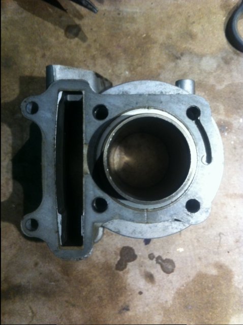

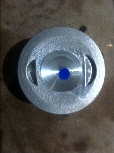

    Voilà d'autres photos des pistons et KIT cylindre.
    mon KIT est de 3,7 mm de diamètre avec son axe pour piston de 1 cm, le diamètre du piston d'origine est de 4 cm, donc rien à voir avec le KIT 4,7 mm que j'ai reçu de Boosty, l'axe est trop gros pour ma bielle.
    J'ai envoyé un mail à Boosty avec des photos pour qu'il comprenne et me change le KIT en 3,7 de diamètre avec le bon piston dont l'axe sera de 1 cm de diamètre, et tout rentrera dans l'ordre. je garde la culasse 50cc avec soupapes et il m'envoie les culbuteurs et l'arbre à came que j'ai commandé hier.

    Non il faut me donné se qui est graver directement sur le moteur..Au dessus de la bequille.

    Voilà des images en pièces jointes pour que vous compreniez pourquoi je vous renvoie Le KIT 47 mm, 72cc, le piston est gros et son axe aussi il n'entre ps sur la bielle.
    Mon KIT sur le scooter est de 3,7 mm et le piston plus petit et son axe aussi.
    Je vous envoie la facture et dés que vous recevrez le colis de retour, envoyez moi le bon KIT car mon axe est de 1 cm de diamètre pour la bielle.

    Voila le numéro: 139qmb 3442943
    Que le piston du kit soit plus gros cela est normal lol
    Par contre si le piston du kit ne rentre pas dans le cylindre du kit vendue avec oui il y a un problème.. :confused:
    J'avais comprit que seul l'axe du piston qui rentre dans la bielle etait trop gros..
  8. Gerald59
    Le piston entre dans le cylindre c'est le sien fourni par Boosty, mais c'est l'axe du piston qui n'entre pas dans la bielle.

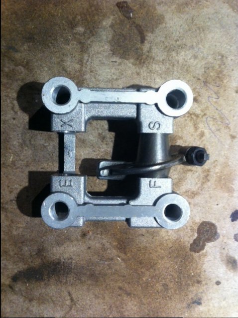

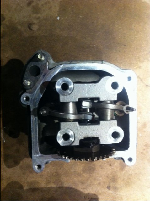

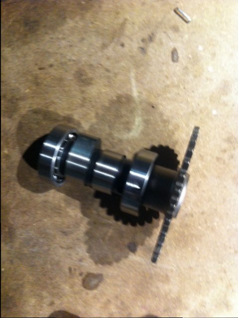

    [attachment=1976] Attend on se moque de moi la, je viens de recevoir l'arbre à came et le support culbuteurs, mais y'a qu'un seul culbuteur dessus, ça veux dire quoi ça ...
    :mad::mad::mad::mad::mad::mad::mad::mad::mad::mad::mad::mad::mad::mad::mad::mad::mad::mad::mad::mad::mad::mad::mad::mad:
    [attachment=1973] [attachment=1974] [attachment=1975]

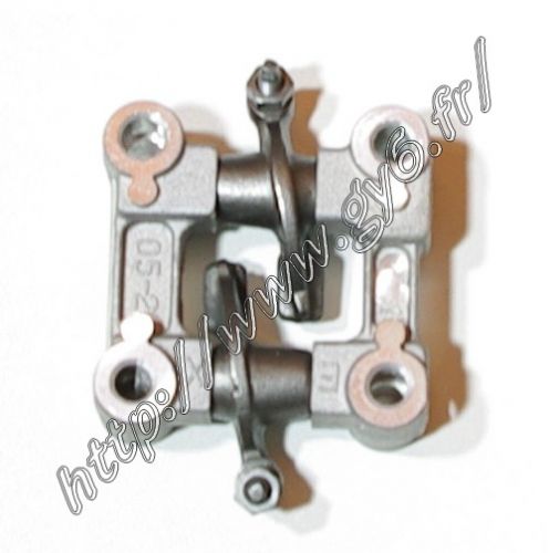

    Sur la photo y'a bien deux culbuteurs !!!!
    http://www.gy6.fr/pieces-50cc-4t/moteur/haut-moteur/support-et-culbuteurs-50cc/prod_403.html
    Dans le cas ou cela serait un défaut de fabrication, on vérifie la pièce avant de l'expédiée !!!! moi ça me coûte de l'argent et les frais de ports qui me les paies aussi !!!!
    POURQUOI J AI COMMANDE CHEZ LUI BON SANG

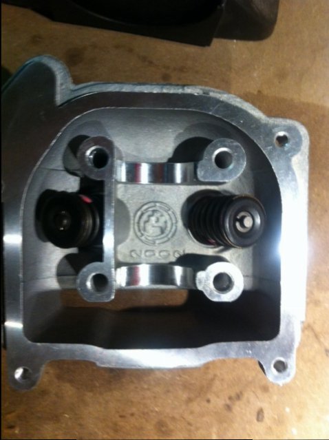

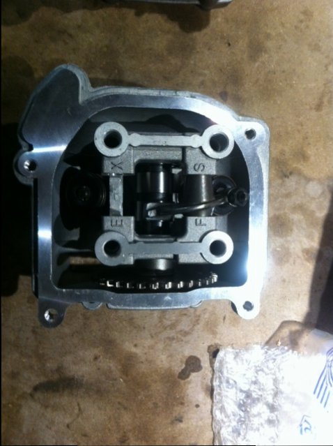

    Regarde les deux culasses, elles sont différentes, la mienne à deux tiges filetées en plus.
    [attachment=1977] [attachment=1978]

    Normal que tu a 2 tiges fileté en plus sur ton ancienne culasse , elle sont prévue pour le system anti-pollution. Sur un kit tu en n'a pas besoin..

    Y'a un seul culbuteur sur la commande que j'ai reçu regarde par toi même
    [attachment=1981]

    Eu la oui il y a un gros problème la.. o_O
