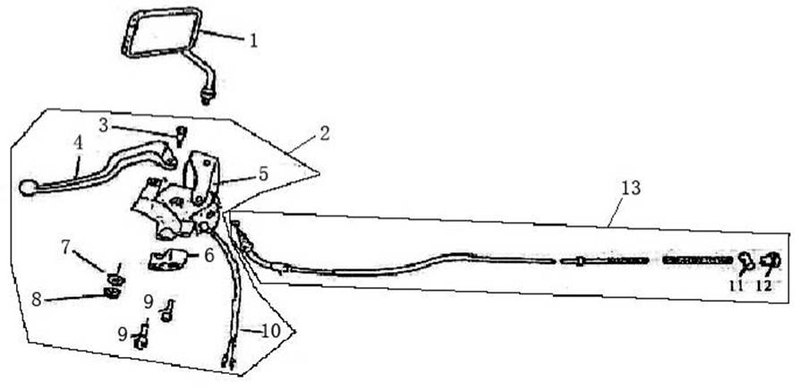

    Manette câble embrayage et frein arrière à changer sur le guidon suite accident.Sur base du schéma, veuillez me préciser si le n°5 avec la tige doit s'emboîter dans le 4 et si on resserre le frein à la roue arrière en serrant la vis(11et12).Je voudrais savoir si c'est comme cela le montage.De plus, quand j'appuie sur le frein(4), le 5 sort de son encoche.Une explication à cela svp.

    Oui normalement la poignet (levier) de frein (4) s’emboîte avec la partie (5).
    On règle d'abord le câble au niveau de la roue puis on affine le réglage au niveau de la poignet.
