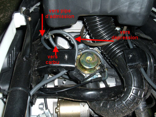

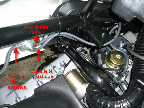

    Donne moi un schéma stp qui explique bien ou je branche toutes les durites air et essence sur le carburateur. pas une vidéo un schéma stp Merci

    Je te demande le branchement des durites sur le cabu Bruno

    Pas très clair se schéma je trouve, y'a pas un mieux que ça

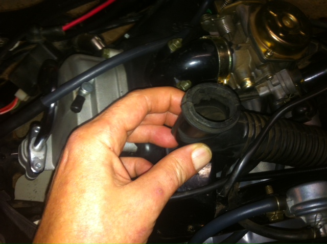

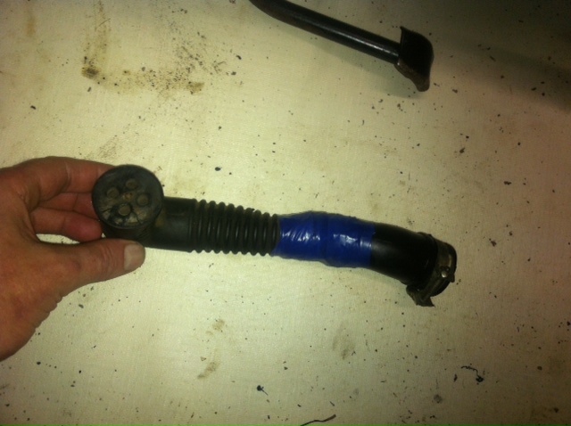

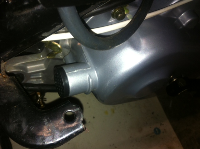

    Regarde la sortie ou y'a le kick y'a comme un bouchon noir on dirait un filtre, je laisse comme ça ou faut l'enlever et mettre celui que je te montre, et celui de la boite à air il reste comme ça ou faut le mettre quelque part, je suis perdu la.
    [attachment=2113] [attachment=2114] [attachment=2115]

  15. mike67
    j'arrive plus a suivre Gérald :D
    en tous cas le coup du culbuteur qui manque hahahaha j'ai bien rigolé
    ta pas de chance :confused:
    pour le System de dépollution ne branche plus rien c'est inutile et ça pourris la boite a air en plus

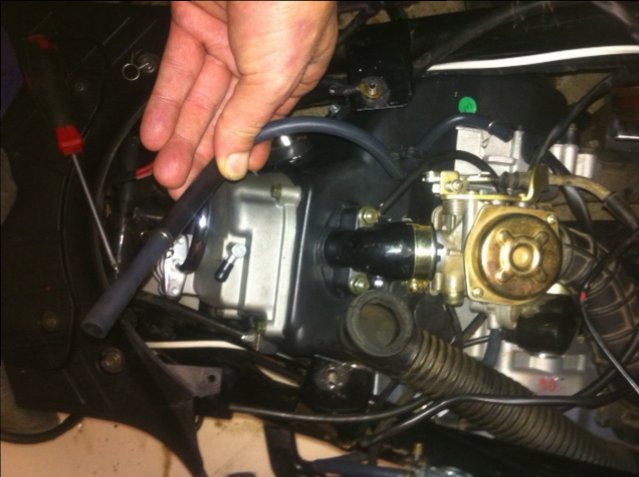

    Explique toi mieux je comprends pas, met la photo que j'ai mis que je sache de quoi du parle

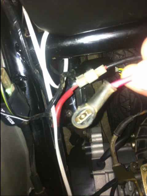

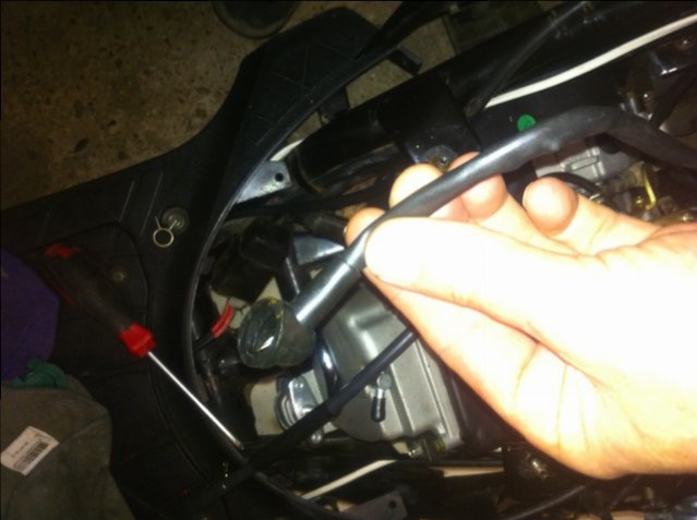

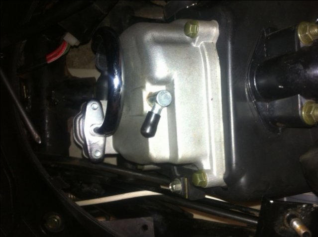

    Y'a un câble la il va ou ? et l'autre il part du démarreur je suppose à la batterie, et le bouchon noir sur le cache culbuteur, y'a une durite à mettre ou non ?
    A l'aide je suis perdu grave.

  18. sc4t
    Le bouchon du cache culbuteur, oui tu doit placer une durite et la laissé pendre sauf si tu a toujours le System anti-pollution sur le pot tu y relie la durite qui part du cache culbuteur
    Oui tu le laisse

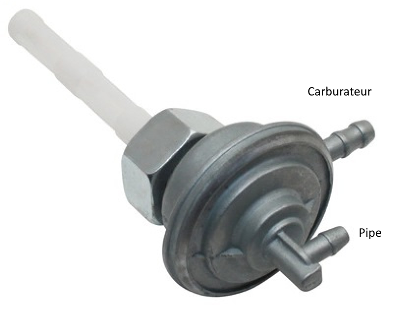

    Un cable part du démarreur et l'autre part la ou y'a les fiches qui elles se branches au moteur, tu dis tu doit placer une durite hahaha je veux bien mais laquelle aussi ?
    Y'a pas un schéma tout simple qui explique d'ou part les durites et elles vont ou ? et au niveau des câbles électriques aussi y'a rien
  20. sc4t
    Pour la durite du cache culbuteur relie mon dernier message..
    Pour les durits
    [attachment=2120]
