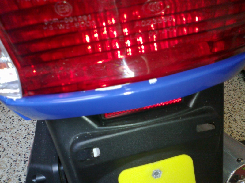

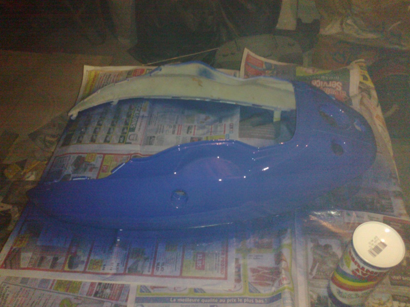

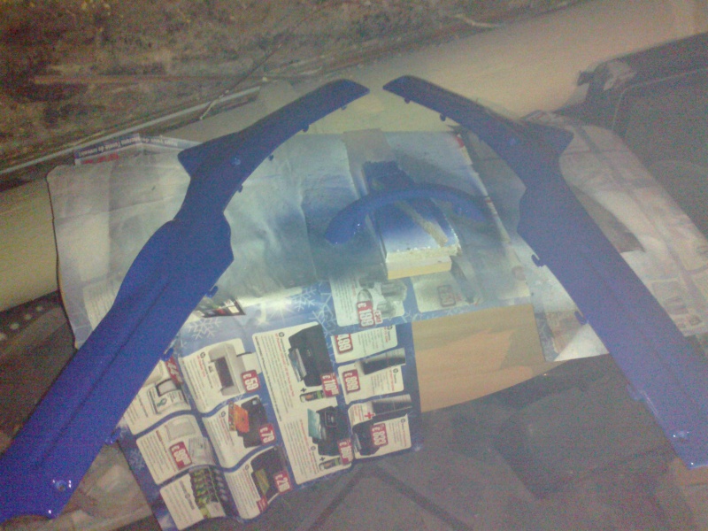

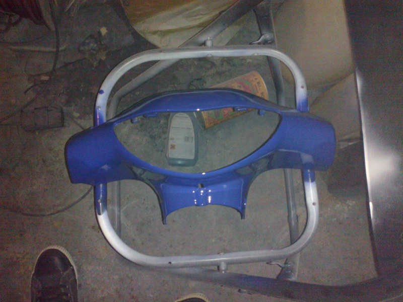

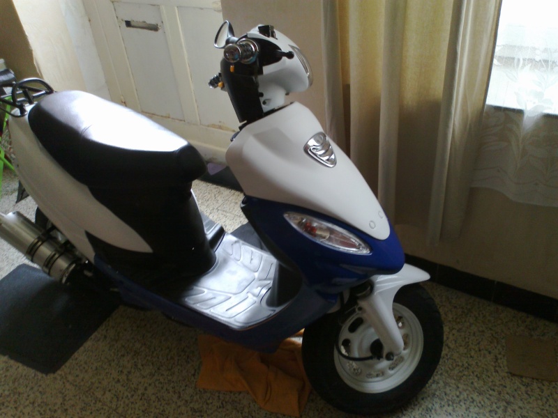

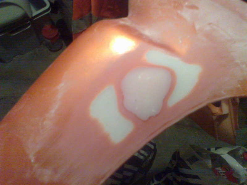

    Salut,
    voila ce que j'ai fait hier et se matin :
    [attachment=1036]
    [attachment=1037]
    [attachment=1038]

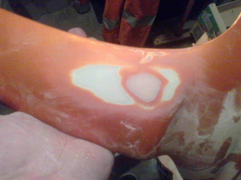

    mastic pour boucher les trous des catadioptre :
    [attachment=1039]
    [attachment=1040]
    [attachment=1041]

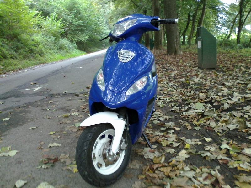

    Resultat :
    [attachment=1042]
    [attachment=1043]

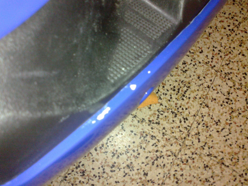

    par contre je suis Deg , il ya quelques defauts ( les petits eclats de couleur aux montage et un endroit mal peint manque de couleur car la luminosité n'etait pas assez bonne et je l'ai pas vu quand j'ai peint )
    [attachment=1044]
    [attachment=1045]
    [attachment=1046]
    ça me fait Chi.. !!

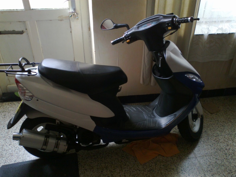

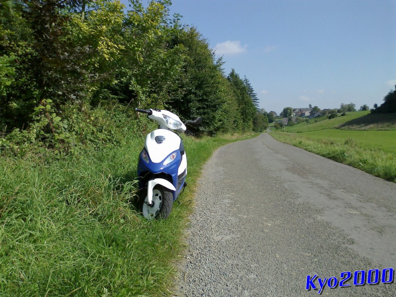

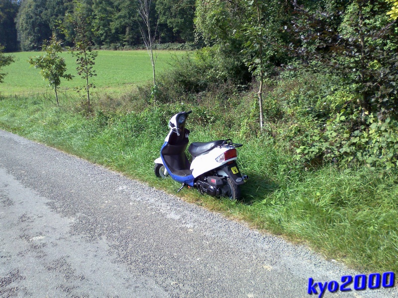

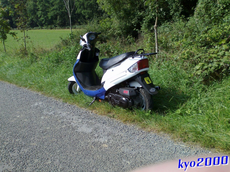

    Salut ,
    j'ai voulu repeindre de nouveau le scoot car se bleu me plaisais pas plus que ça .
    Resulat , une cata :rheuuu: j'ai acheter des bombes de couleur aps chère et je ne sais aps si c'est la qualitée de ses bombes ou si c'est que le bleu etait une peinture récente, mais j'ai eu pleins de reaction partout donc j'ai fait pour un mieux je suis arrivé a un truc potable mais pas terrible la je laisse bien tranquil pendant un moment et je referai une couleur correcte avec de la couleur de meilleur qualitée et en prenant bien mon temps pour le choix des coloris ^^
    voici comment il est (le bleu est rester comme ça car plus de couleur et vu les soucis que j'ai eu...)
    [attachment=1056]
    [attachment=1057]
    le résultat est pas terrible , ça restera provisoirement comme ça
