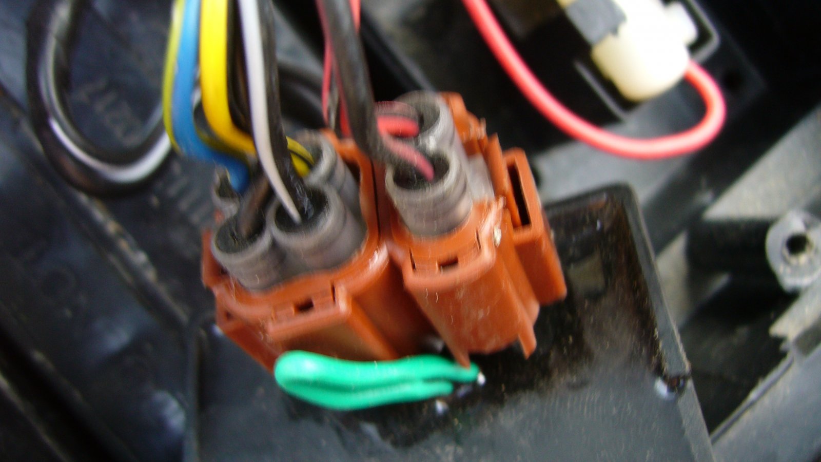

    [attachment=2399] CDi ,ok 6fils
    je pense pas que l'ancien proprio ai chapeauter autre chose que la poignées de frein arriere et perdre des vis...

    Chouchou t'as vu le connecteur sur mes photos plus haut ,y a un blanc et un jaune qui sortent du connecteur et qui rentre aussi dans le faisceau d'origine par un blanc et un jaune je dirais donc DC

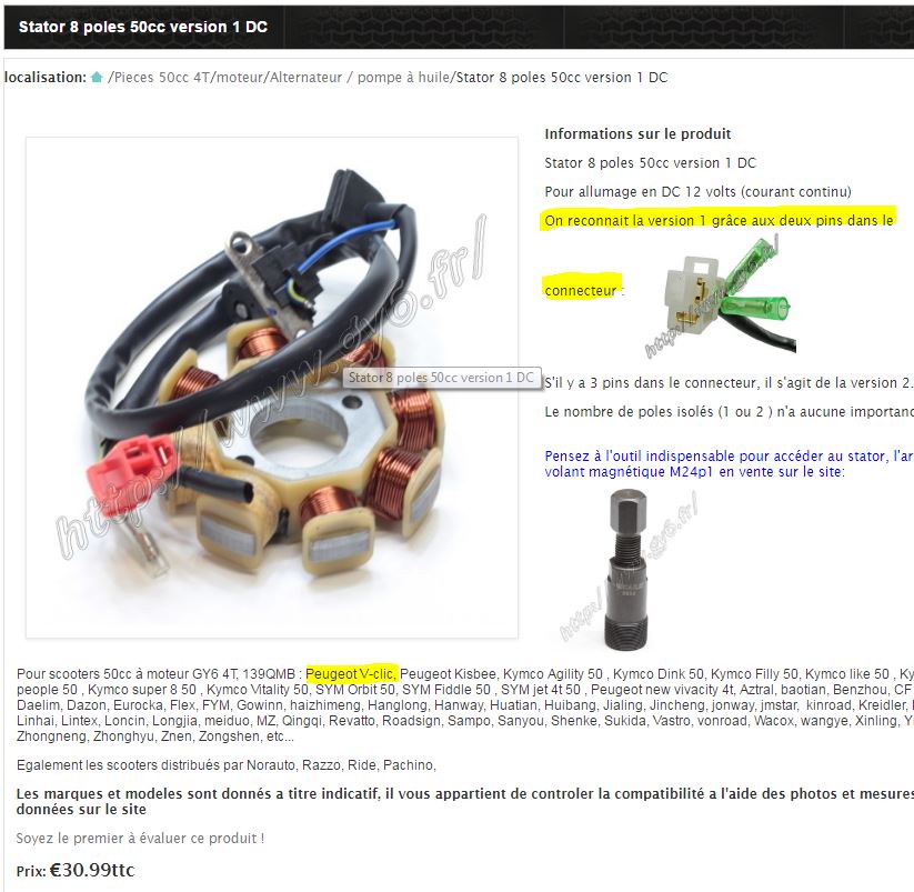

    [attachment=2402]
    Merci SC4T pour l'info sur le cdi
    Donc si je comprends bien le vclic est en alternatif car j'ai 6 fils au cdi
    Pourtant lors de ma commande sur gy6 j'ai bien vérifier le brochage en sortie du stator comme indiqué ce qui me donne un stator en DC
    J'ai aussi verifié le faisceau en sortie niveau stator 2 broches.
    Le scooter est de 2009 ,est ce que ce problème de stator Dc pourrait me griller les ampoules?
    Une photo de mon stator

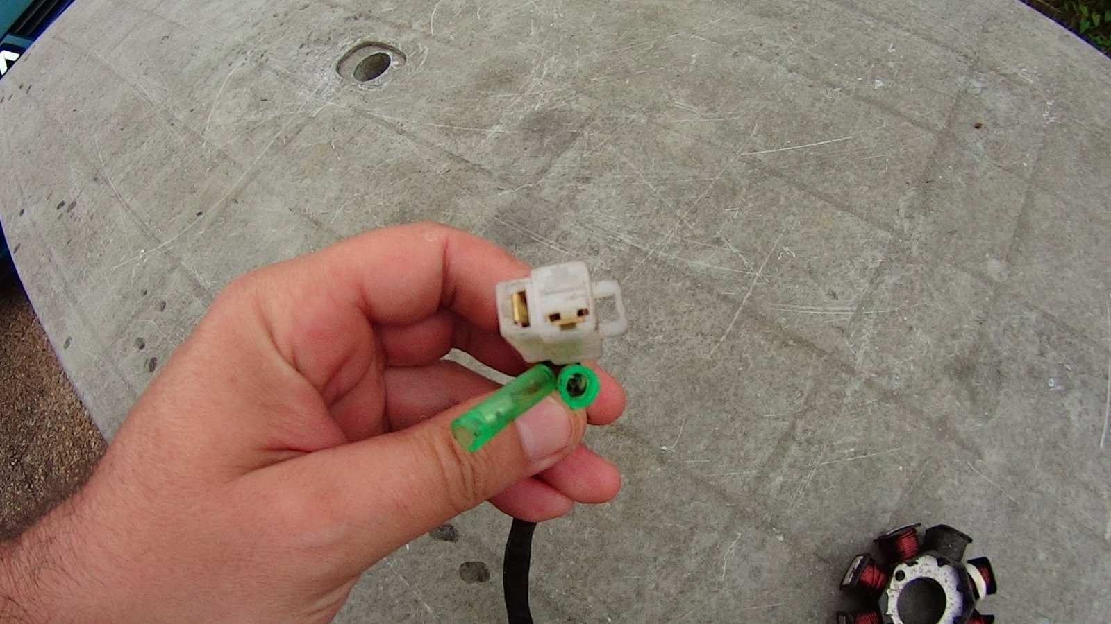

    [attachment=2403]
    Non, au pire, juste griller le fusible a coté de la batterie..
    Je pense plus a la résistance qui est défectueuse

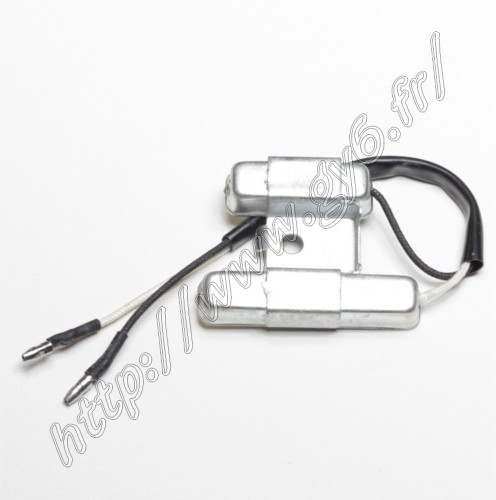

    ok t'es vraiment sympa
    on avance bon ton stator est le meme que moi...tout fonctionne sauf l'eclairage phares avant et feu arriere qui brillent comme pas possible
    Je serai d'accord avec toi pour la resistance mais je n'en ai qu'une sous le capot avant (Voir photo plus haut),une idée de l'endroit ou elle pourrait etre cachée?
    Normalement devant sous le capot.. :Blagueur:

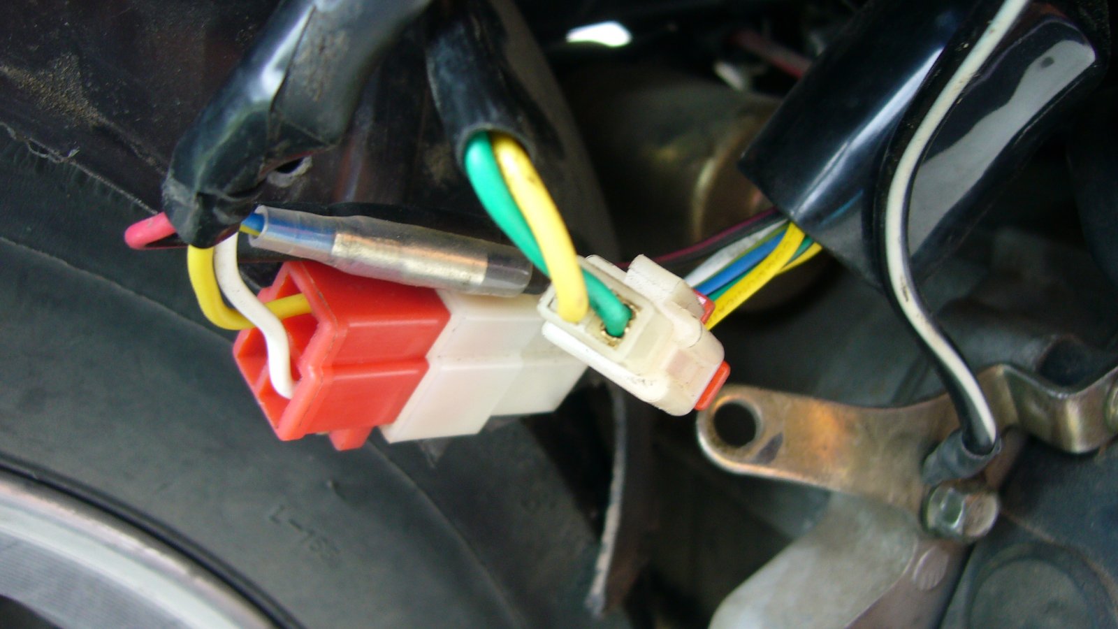

  14. sc4t
    Moi le mien est comme cela.
    [attachment=2404]
    Comment est ton régulateur??
    le régulateur c'est lui qui gère la tension envoyé aux ampoules.

    regulateur neuf acheter peugeot scooter carcassonne d'urgence 25€
    http://shop.scooterdepot.fr/allumag...lic-scooter-50-chinois-2t-cpi-50-aragon-.html
    Vide poche arriere démonte et pas de seconde resistance en vue !!! galere

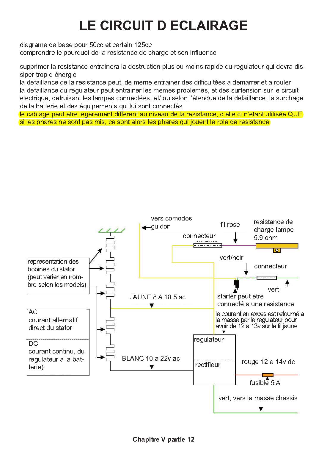

    [DOUBLEPOST=1465833140,1465831363][/DOUBLEPOST]Voici ce que j'ai trouvé concernant l'eclairage
    [attachment=2405]
