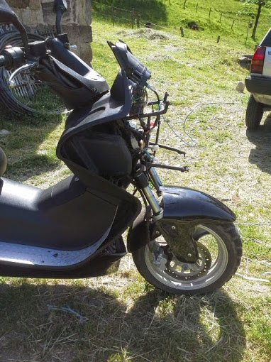

    voilà à quoi ça ressemblait quand il est arrivé à la maison ^^
    [attachment=874]

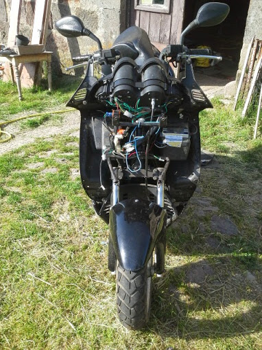

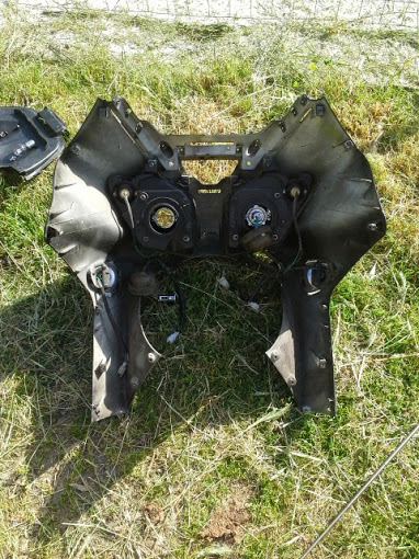

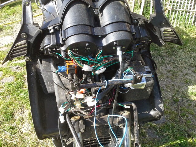

    j'ai aussi pris mon courage à deux mains pour essayer de voir le style d'ampoules qui j'ai sur toute la face du scoot et voilà ce que ça donne
    [attachment=877]
    [attachment=878]
    [attachment=879]
    [attachment=880]
    [attachment=881]

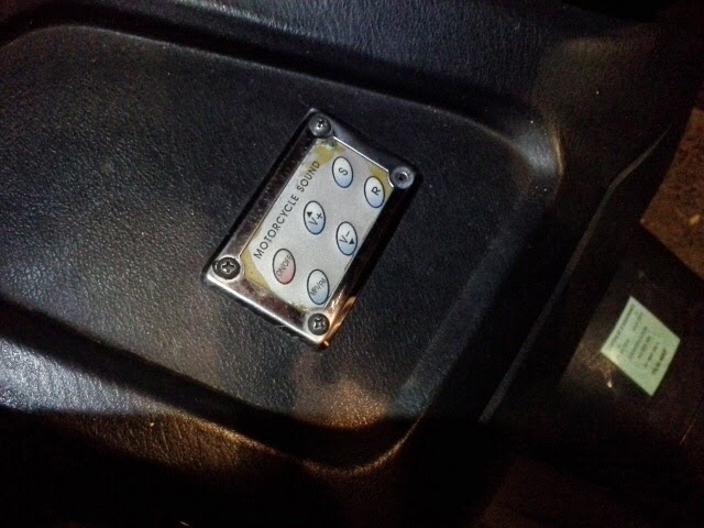

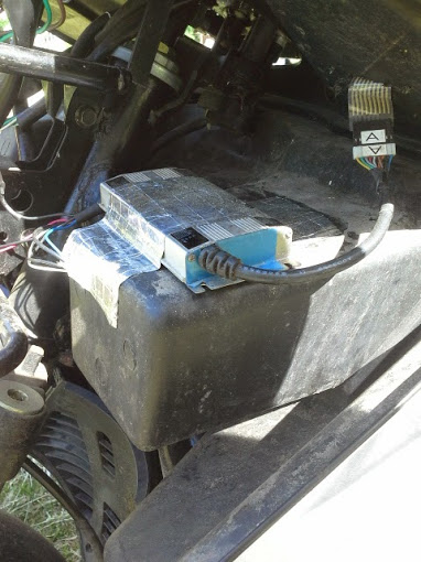

    le module radio et player externe vu de près
    [attachment=882]

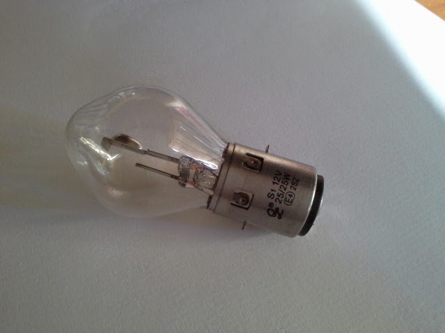

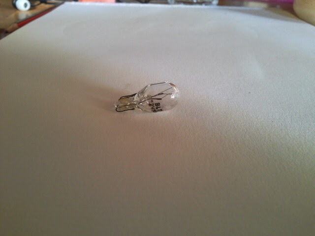

    l'ampoule de phare est celle ci
    [attachment=883] 25/25w
    celle de position
    [attachment=884] 3w
    pas de photo de celle qui se trouve dans le clignotant mais c'est une ba15s. J'ai omis de regarder la puissance, mais ça doit être du 10w comme derrière
    Si ça intéresse du monde, quand je redémonterai le tout pour y installer de quoi éclairer un peu mieux, il y aura possibilité de prendre un max de photo pour ceux qui doivent refaire la même manip pour la première fois , car l'air de rien, il faut un peu de boulot pour déposer le tout.
    ha oui, en passant, il est impossible de déposer les ampoules des phares sans faire cette manip, même avec des doigts de fées. Pourquoi? car le système de retenue de l'ampoule est retenu par une vis à "l'intérieur" du phare, sous le cache en caoutchouc qui fait l'étanchéité
    Pour les amateurs de modifs, le plastique transparent du phare n'est pas collé, juste clipsé sur son support, support qu'on peut enlever avec 3 vis... easy... quand on a déjà déposé la face avant    :s  ouriant:

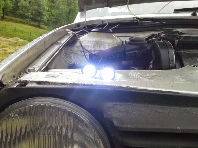

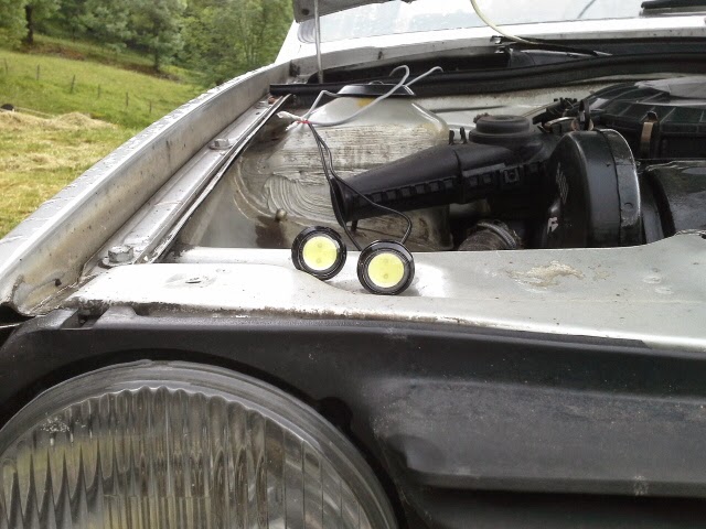

    entre temps, arrivée des 2 leds diurnes qui devraient remplacer les feux de position ou venir les compléter
    et franchement, c'est efficace  <shocked> , pas encore posé mais visualisé à côté
    [attachment=908]
    oUsBLLk3cDzhMHplGxk7J--uFdC_iDQOwprnmBzuyIQ=w640-h480-no is not an image
    [attachment=909]

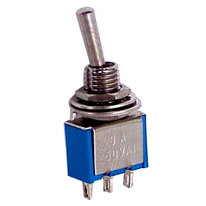

    et arrivée d'une série de mini interrupteur "aviation" identiques à celui-ci
    [attachment=910]
    et un collègue m'a fait cadeau de quelques mètres de cables en 0.75mm2    :s  ouriant:

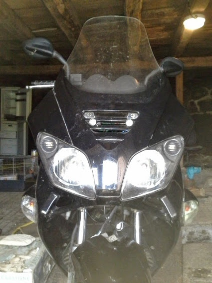

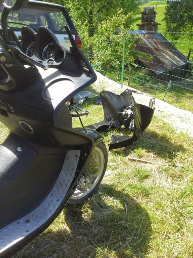

    petit essai de pose hier soir
    j'avais pensé temporairement aux "grilles d'aération" sous la bulle... mais ce n'est pas resté longtemps  :;^^:
    [attachment=911]
    par contre on peut voir la différence
    [attachment=912]
    [attachment=913]

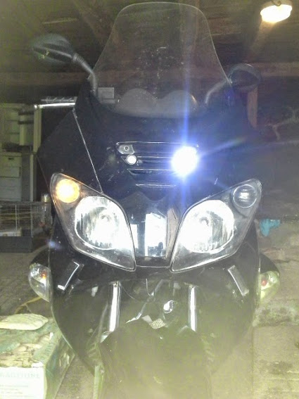

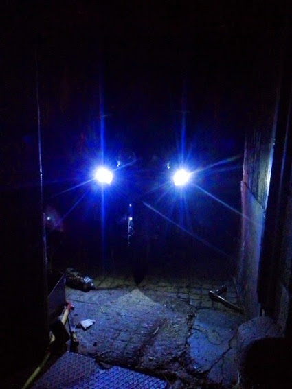

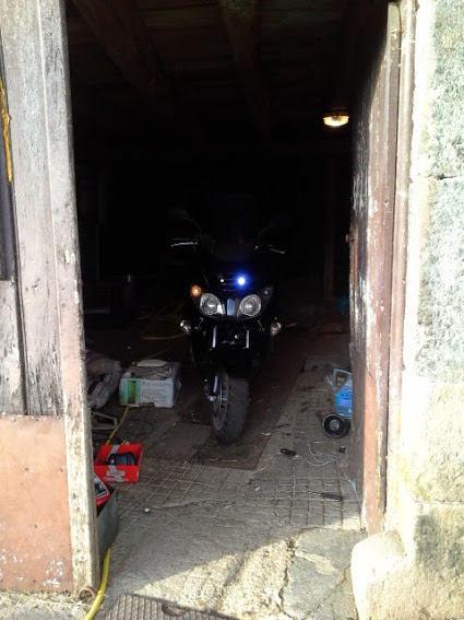

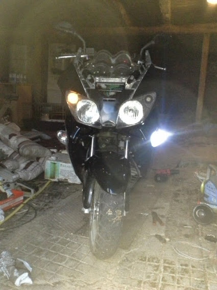

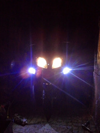

    ça y est, l'emplacement des leds diurnes a été trouvé... intégrées dans les clignotants
    en cours d'essai ça donne ceci
    [attachment=916]

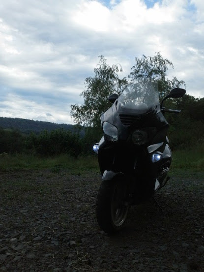

    et quand tout est fini, alors qu'il fait noir, ça donne celà
    [attachment=917]
    et ce sont maintenant les feux de route qui font pâle figure à côté des leds  :bouaaaaah:
    [attachment=918]
    demain, test en plein jour pour me faire une idée
  16. retzbastien
    Points:
    bravo sa a de la gueule sa lui donne une largeur impressionnante mais tes clignotant ils sont encore visible ou tu vas les deplacer aussi
  17. Shinra
    Shinra Nouveau Membre
    7 Avr 2014
    172
    Points:
    clignos encore visible, c'est ça qui est bon ^^
    si jamais j’écope d'une réflexion , ils remonteront à la place des anciens feux de position. Pour la largeur, en effet, c'est voulu, car j'ai franchement hésité à positionner les leds en haut à la place des anciens feux
    mais d'autres surprises arriveront dans les semaines à venir pour la partie supérieures des optiques... mais pas seulement :innocent:
    Par contre, va falloir quelque chose pour l'arrière, histoire de lui donner un autre aspect aussi, mais çà, c'est une autre histoire, car j'ai une idée en tête mais va falloir apprendre un peu l'électronique <cool>
