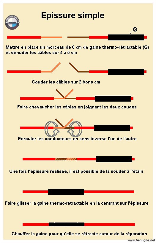

    Epissure et isolant
  2. retzbastien
    c est quoi que tu appel epissure parceque je viens de regarder une video et il me sort un noeud marin
  3. Shinra
    Shinra Nouveau Membre
    7 Avr 2014
    172
    Ha j'ignorais que c'était un noeud marin tu vois  :;^^: mais...
    Tadammm    :s  ouriant:
    voilà, sauf que moi c'est à trois fils ^^ comme sur la première photo
    [attachment=930]
    [attachment=931]

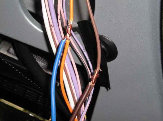

  4. retzbastien
    ok merci pour l info je savais pas que sa s appelais comme sa moi je met des pont je trouve que c est plus propre [attachment=932]
    ta premiere photo ne marche pas  mais j ai compris le principe

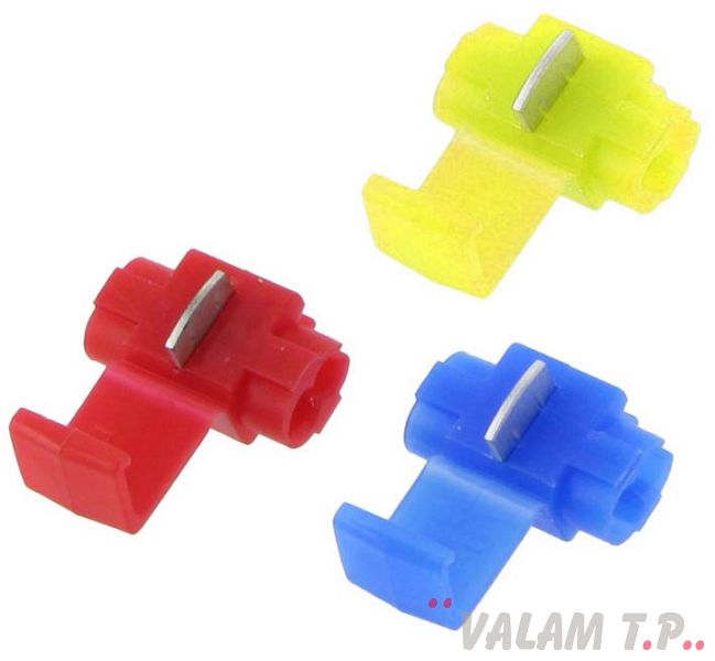

  6. Pierre31
    Pierre31 Moderator
    15 Oct 2013
    388
    Salut,
    ce genre de connecteur ce trouve chez les équipementier auto. <:Heureux:>
  7. Shinra
    7 Avr 2014
    172
    Aussi simplement que ça? Impeccable alors. Merci
  8. bnutz
    bnutz Moderator
    26 Nov 2013
    491
    un domino ca se trouve plus facilement.
    [attachment=1]
    Avec un bon coup de scotch elec.
    [attachment=0]
    <:Heureux:>

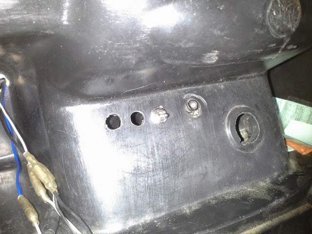

  9. Shinra
    7 Avr 2014
    172
    petit ajout du jour... et photo supplémentaire plus tard    :s  ouriant:
    [attachment=958]

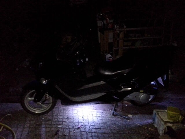

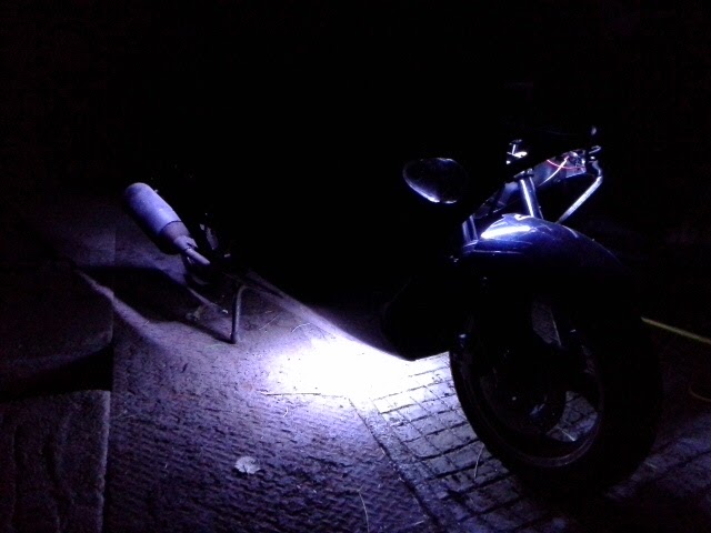

  11. Shinra
    7 Avr 2014
    172

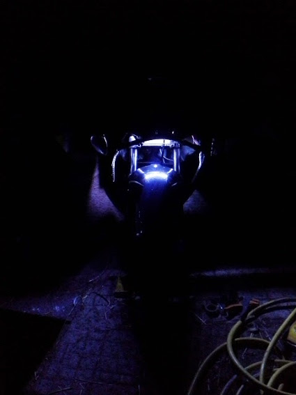

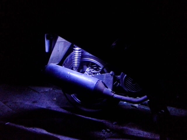

    et voilà, ensemble des leds posées
    [attachment=961]
    [attachment=962]
    [attachment=963]
    tout fonctionne et pour les 5 bandeaux, je dois être à 12.5w de conso, à peine plus qu'une ampoule de cligno    :s  ouriant:
    reste à installer dans le futur, une commande à distance pour gérer çà et pourquoi pas passer à des leds rgb avec variations de couleurs  :innocent:
    En vrai, c'est quand même plus joli que les photos de ma tablette hein.
    Maintenant pour approcher du style JDM faudrait que je puisse rabaisser le scooter  <[undecided> et remplacer le saute vent par une face avant à la japonaise.. et çà, çà va être le plus dur
