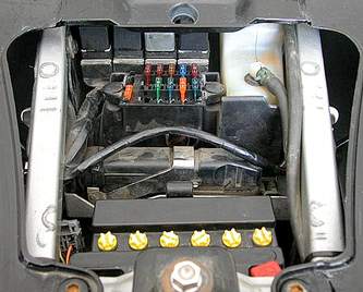

1 – Aucun bruit lorsque j’appuie sur le démarreur
Vérifier le contacteur à clé, contacteur de béquille (shunter), le contacteur d’embrayage si la moto en est équipée, le contacteur de démarreur (alimenter directement le démarreur avec un + batterie), les fusibles, la charge de la batterie (vérifier l’intensité des voyants ou du phare).
2 – Ca fait clic quand j’appuie sur le démarreur
demarreur_111
Vérifier le relais de démarreur en reliant les 2 bornes de ce relais. Si le démarreur tourne, le relais est défectueux, si rien ne se passe, les charbons de démarreur sont en causes. On peut tenter de se dépanner en tapant le démarreur avec le manche d’un marteau, mais il va falloir les remplacer. Si plusieurs cliquetis se font entendre, la batterie est trop faible.
