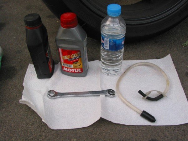

Ceci étant dit, pour faire sa purge ou sa vidange, on a besoin de ça :
1 : Un flexible pour vis de purge (avec ou sans vanne anti-retour),
2 : Une bouteille de liquide NEUF,
3 : Un récipient de liquide usagé,
4 : Une bouteille d’eau,
5 : Une clé pour la vis de purge. Utiliser toujours une 6-pans, voir une OGV, mais pas de clé mixte qui, en cas de grippage, va arrondir la vis. Vous n’aurez d’autre choix que de la forcer. Le modèle ici est une clé spéciale « à tuyauter » comme une 6-pans, avec un jour pour pouvoir passer le flexible de purge. Leur taille est standard, c’est soit 11 soit 8.
6 : Des chiffons à disposer autour du bocal, surtout pour celui du guidon, pour éviter au liquide de tomber sur des parties peintes. Si vous êtes maniaque, imbibez les de talc, et gardez la bouteille d’eau a proximité.

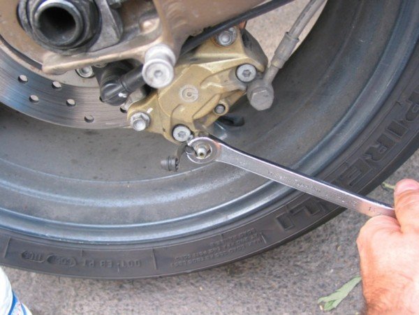

1 : Enlever le capuchon protecteur de la vis de purge, le poser dans un endroit sur.
2 : Décoincer la vis de purge. Procéder par petit coup sec en cas de blocage. Une fois décoincée, resserrez-la légèrement en laissant la clé dessus pour pouvoir agir avec une main sans être gêné.

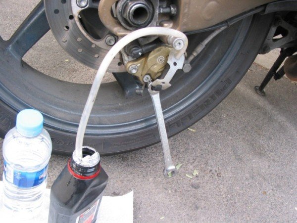

3 : Fixer le flexible sur le téton de la vis, l’autre extrémité doit aller dans le récipient de liquide usagé.

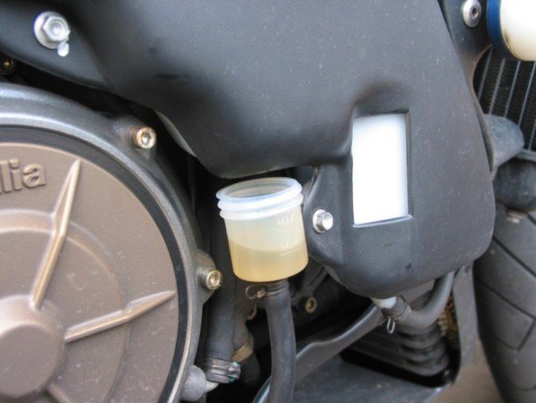

4 : Ouvrir le bocal, enlever le joint du bouchon. Le poser a proximité, et faire attention à ne pas en faire tomber sur une partie peinte. Si cela arrive, vous servir de la bouteille d’eau pour en verser abondamment et rapidement. Ne pas verser d’eau dans le bocal, sinon, une vidange sera nécessaire.

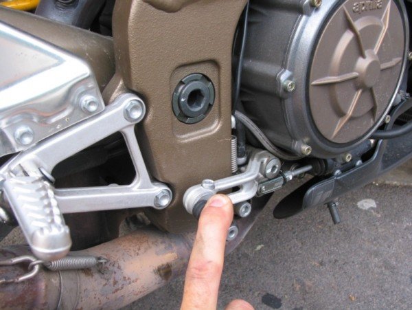

5 : Maintenir une pression sur la pédale ou la poignée de frein tandis que vous desserrer la vis de purge (maxi ¼ de tour), le liquide va commencer à s’écouler. Refermer la vis avant de relâcher la pression, sinon le liquide (et probablement l’air) reviendra dans l’étrier.
6 : veillez à ce que le niveau du bocal ne tombe jamais sous le mini. Si il s’en approche, remettez du liquide neuf jusqu’en haut, ou à la moitie en cas de purge.

8 : Refermer le bocal. Si le niveau est trop haut, retirer du liquide avec une petite seringue, dont le contenu ira dans le bac de liquide usage. Bien remettre le joint en place avec de fermer le bocal (vissé ou fixe à l’aide de plusieurs vis) sans oublier le joint.

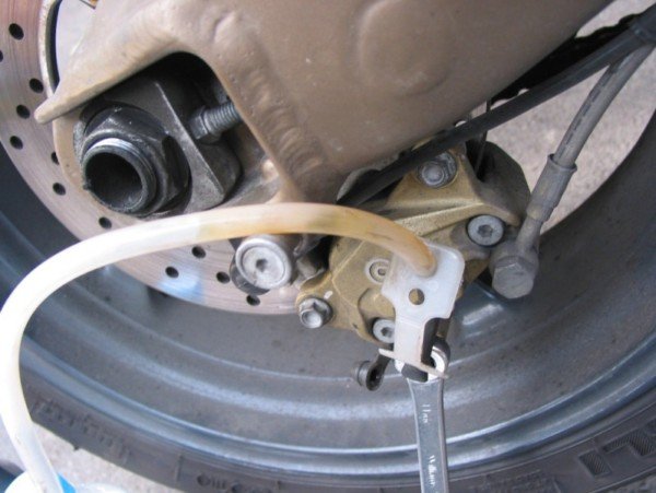

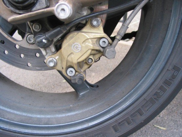

Remarque 1 : Pour certains étriers arrières (comme celui en photo ici), il faudra démonter l’étrier et le disposer pour que la vis de purge soit en haut de ce dernier, pour que les bulles d’air puissent remonter. Sinon, une purge seule n’aboutira jamais.
