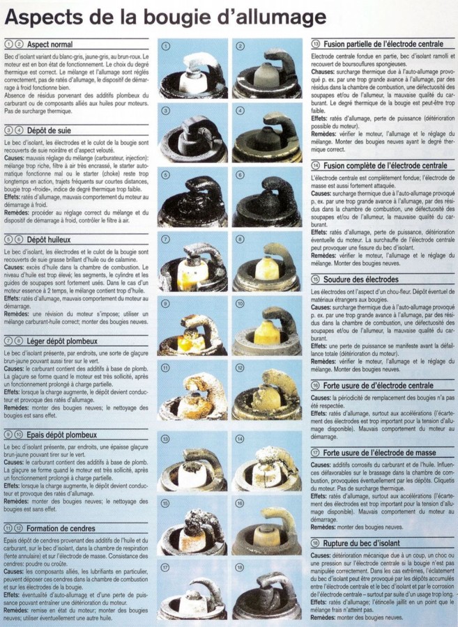

Diagnostiquer une panne grâce à sa bougie, c’est possible. Leur couleur témoigne souvent du type de combustion dans le moteur 2 temps comme 4 temps.
La bougie d’allumage, en plus de servir au bon fonctionnement du moteur, peut permettre de diagnostiquer une panne ou un disfonctionnement du moteur, même si elle n’en est pas la cause.
Je vous propose donc un petit récapitulatif des diférentes possibilités de couleurs de bougie en cas de mauvais fonctionnement du moteur.
Mais comme la bougie, ne fait pas tout, ce n’est pas parce qu’elle à une bonne couleurs, que tout fonctionne bien ou est parfaitement réglé. Ça reste donc un bon point de repère. Si votre moteur ne fonctionne pas correctement, il va falloir chercher ailleurs.
