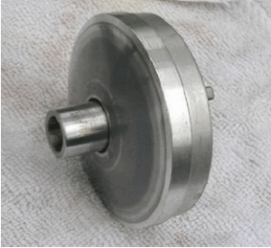

1 . Le variateur

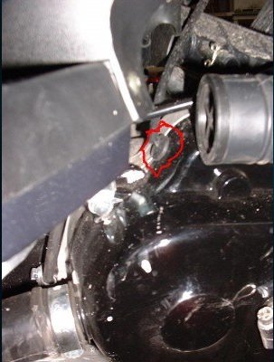

La bride sur certains scooter ce trouve au variateur .Elle peut se compose une grosse rondelle qui ce trouve sur le canon du variateur
Rondelle A enlever
Variateur une fois débrider

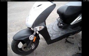

Sur les kymco agility la bride est comme sa

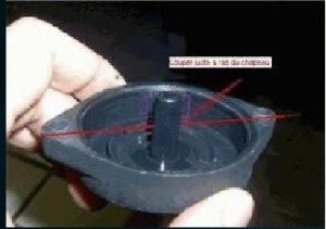

2 .Le carburateur :
La première bride du carburateur sur certains scooter (sauf les kymco) ce trouve au dos du chapeau du carburateur. La bride est une petite vis qui faut dévisser
La deuxièmes bride suffit juste de raccourcir l’embout
La troisièmes bride, monter la petite rondelle pour avoir moins essence ou la baisser pour avoir plus essences vous de trouver le bon réglage

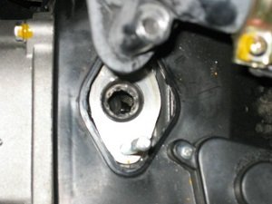

Sur certains scooter il y a une bride dans la ou la culasse, une rondelle qui faut enlever

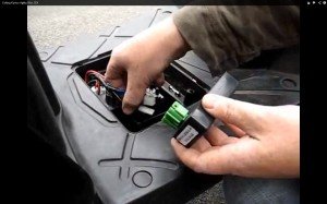

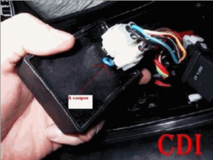

4 . Le CDI:
La bride du CDI . Elle peut se compose un fil bleu ou noir en forme de boucle sur les CDI qingqi et v-clic(a couper)
Ou rose (a débrancher) sur la marque Baotian)
Sur le Baotian BT49QT-12 il suffit de débrancher le fil
Sur le dernier baotian qt12 un fil noir muni un capteur relier au cache variateur qui suffit de débrancher (Trouver par pecqueux )
Ou un fil a débrancher qui ce trouve sur la borne 4 du CDI (sur certains scooter)
Sur autre scooter (BENHZOU) ont peut aussi trouver un petit boitier relier au CDI qui suffit tous simplement de débranché

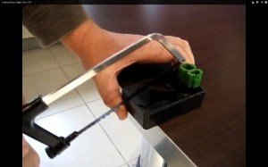

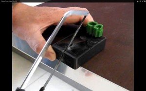

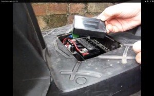

Sur les kymco agility la bride ce trouve dans le CDI , il suffit de la couper a 5/10 mm de profondeur a l’aide une scie
Couper a 45° 5 a 10 mm de chaque coté:
