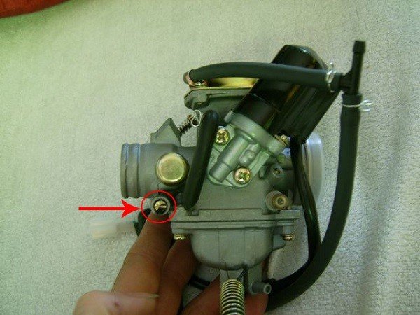

En premier la vis de ralenti:
on utilise généralement un tournevis cruciforme bien que sur certain model il est il est possible de la régler avec une molette a main comme sur les Keihin .
La visse de Richesse :
on utilise généralement un tournevis plat de petite taille .
la plupart des carburateurs ont la vis de richesse sur le flanc droit si on est devant l’admission .

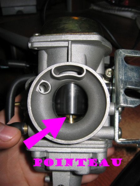

Enfin notre pointeau :
le reglage de cette pièce nécessite quelques attentions :
il faut savoir que c’est une piece mobile . c’est elle qui bouge quand vous donnez du gaz avec votre main
pour l’attendre il faut démonter les 2 ou 3 vis sur le haut du carburateur ( la pièce qui ressemble a un chapeau ) . attention de bien repéré l’ordre des pieces . attention aussi au caoutchouc qui est très fragile . un trou dedans et votre carburateur ne fonctionnera plus . pour le reglage on verra plus loin .

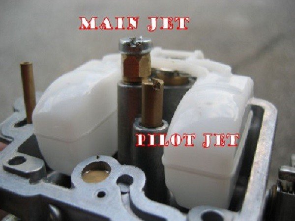

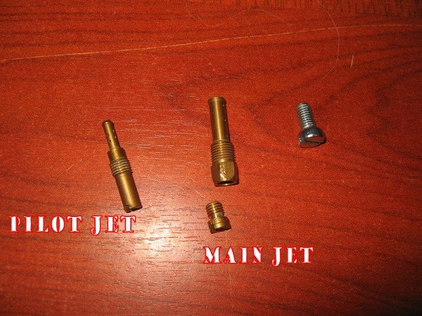

Les gicleurs :
il y a 2 sorte de gicleurs :
* ce que l’on nomme le gicleur de ralenti ( pilote jet) . il sert au ralenti comme son nom l’indique .
* le gicleur principal (main jet ) . il sert quand vous donner du gaz avec votre main .
ils se trouvent sous le carburateur : en principe avec un tournevis cruciforme vous retirez les 3 ou 4 vis et soulever délicatement la cuve .

le flotteur est la partie blanche sur la photo ci – dessus avec les gicleurs .

Réglage par l’intermédiaire de la vis de richesse. Il y a 2 vis sur le carbu: une pour régler le ralenti et une pour régler la richesse du mélange.
En premier faite chauffer votre moteur entre 60 et 80 °c . Laissez tourner votre moteur .
1* Serrer la vis de richesse à fond sans forcer !!
* Régler le ralenti au minimum possible avant que le moteur ne cale
2* Régler la vis de richesse de manière à ce que le ralenti s’accélère (normalement c’est assez net a un endroit ça accélère vraiment). La vis de richesse est assez sensible, fonctionner par 1/4 de tour ou par 1/2 tour.
* Recommencer la procédure jusqu’à ce que le ralenti soit stable et qu’on ne puisses pas améliorer le réglage.

Le reglage des gicleurs :
Ce qui faut savoir en ce qui concerne le reglage du pilote jet :
S’il y a moins d’1 tour sur la vis de richesse, il faut augmenter la taille du gicleur.
S’il y a plus de 2 tours sur la vis de richesse, il faut diminuer la taille du gicleur .
c’est pour ça que la plupart des carburateurs ont un reglage de 1.5 tour en arrière . Si vous avez eu d’autre quad ou mob ,c’est le réglage préconisé

Le pointeau :
Je conseille de ne pas le toucher sans savoir ce que vous allez faire .
si votre scooter fonctionne correctement dans la plage des 1/4 a 3/4 des gaz , NE PAS Y TOUCHER . c’est le meilleur conseil .
le test est simple . vous avez déjà réglé votre richesse !! .
Vous donner 1/4 des gaz et stabilisez votre vitesse , puis vous donnez franchement plein gaz .
Si il y a pas de trou , tant mieux pour vous .
En principe sur nos scooters , le cran du milieu est le bon ou sinon il n’y a pas de réglage .
