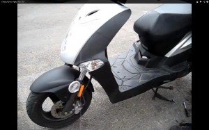

Maintenant je regarde plus mon compteur de vitesse mes le compte tour, vitesse maxi 70 Km/l Configuration: Le canon lisse 10 € Un CDI Racing 24,90 € ressorts d’embrayage 1000 rpm DMC: 4,40 € ressort de contre poussés 1000 rpm DMC: 6,90 € Coup du débridage: 46,20 € Une petite vidéo avec cette configuration avec […]
Debrider un scooter Kymco, canon lisse et Ressort de contre poussée 1000 rpm DMC. Après ces petits changement mécanique le Dink arrive à monté a 68 km/h a 8000 tr/min sur le plat. Avec le ressort de contre pousser celui-ci permet de ne plus descendre en dessous des 45 Km/h sur des faux plat, rien […]
