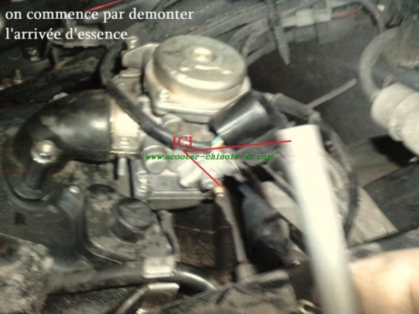

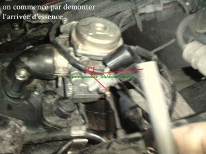

On commence par démonter l’arrivée d’essence.
 etape_1

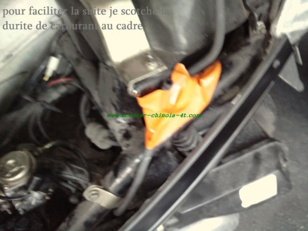

Pour faciliter la suite je scotche la durite de carburant au cadre.
 etape_2

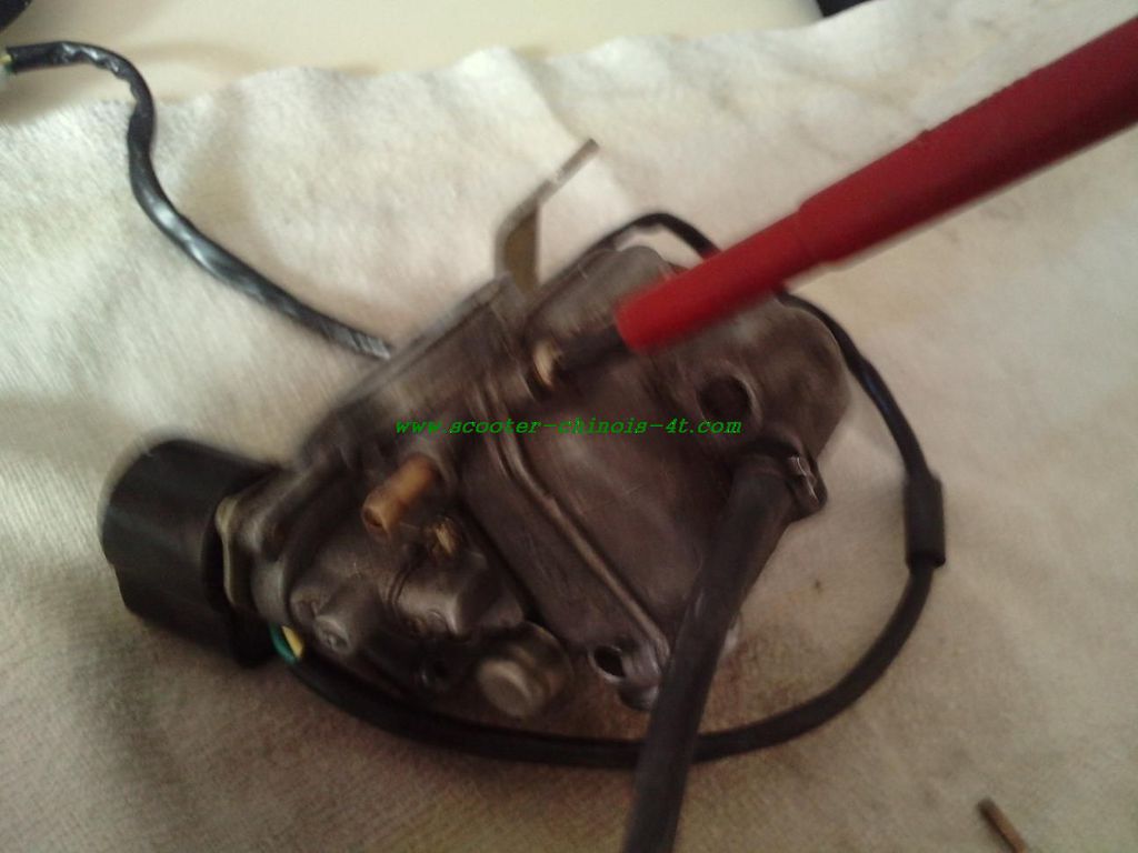

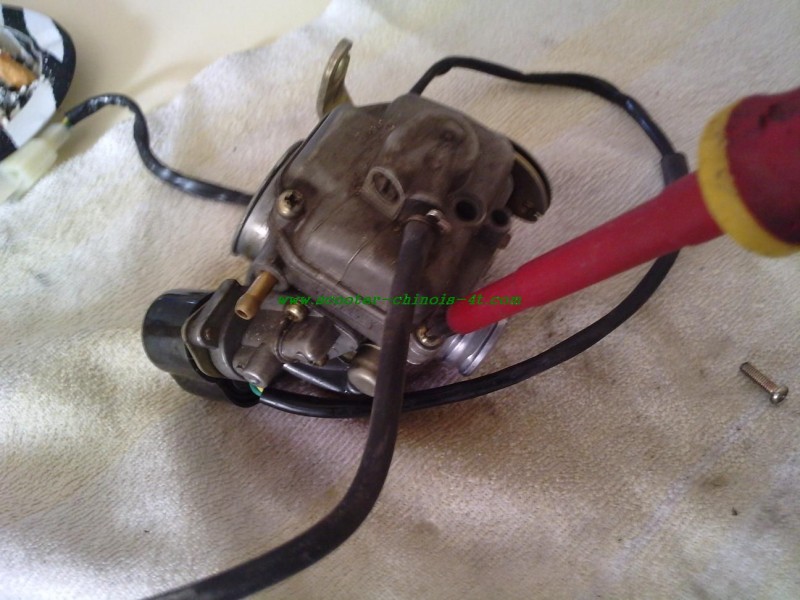

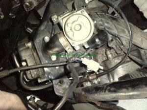

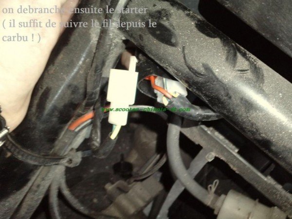

On débranche ensuite le starter (il suffit de suivre le fil depuis le carburateur!).
etape_3etape_3_bis

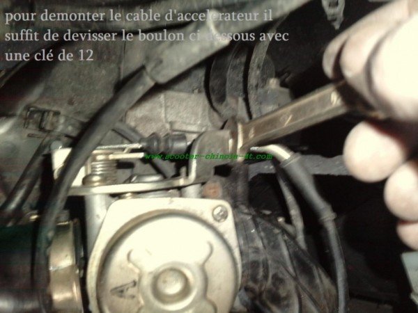

Pour démonter le câble d’accélérateur il suffit de dévisser le boulon ci-dessous avec une clé de 12.
etape_4

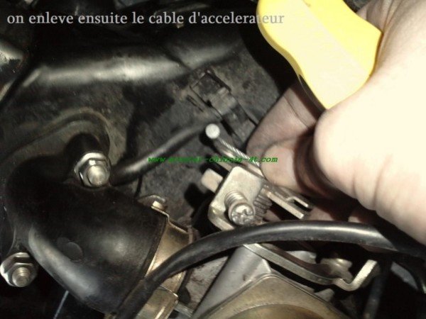

On enlève a ensuite le câble d’accélération.
etape_5

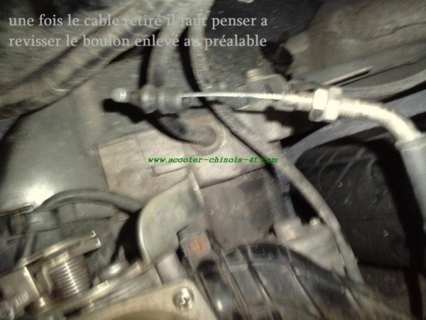

Une fois le câble retiré, il faut penser a revisser le boulon enlevé au préalable.
etape_6

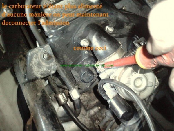

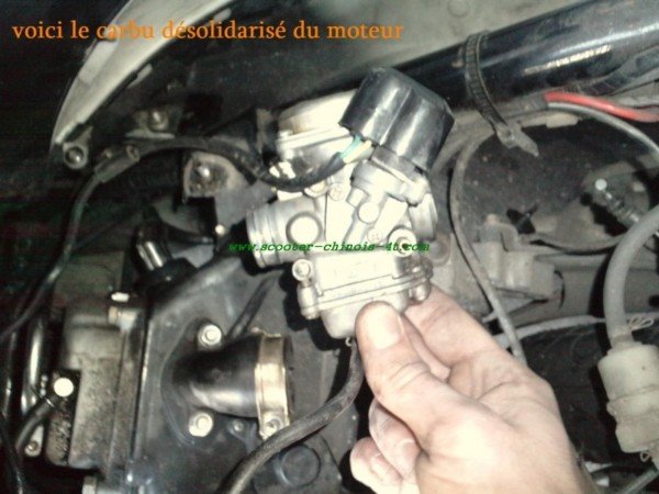

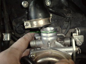

Le carburateur n’étant plus alimenté d’aucune manière, on peut maintenant déconnecter l’admission.
etape_7etape_8

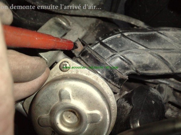

On démonte ensuite l’arrivé d’air

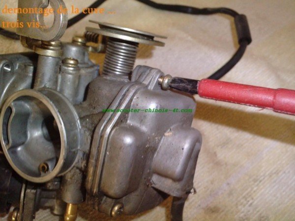

etape_9
etape_10
etape_11
etape_12
etape_13
etape_15
etape_17
etape_18
etape_19
etape_20
etape_21
etape_23
etape_24
etape_25

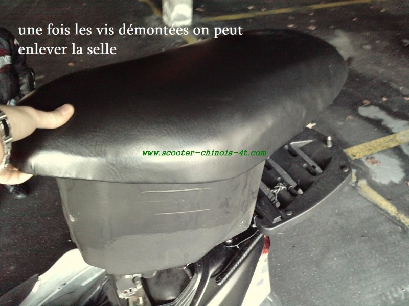

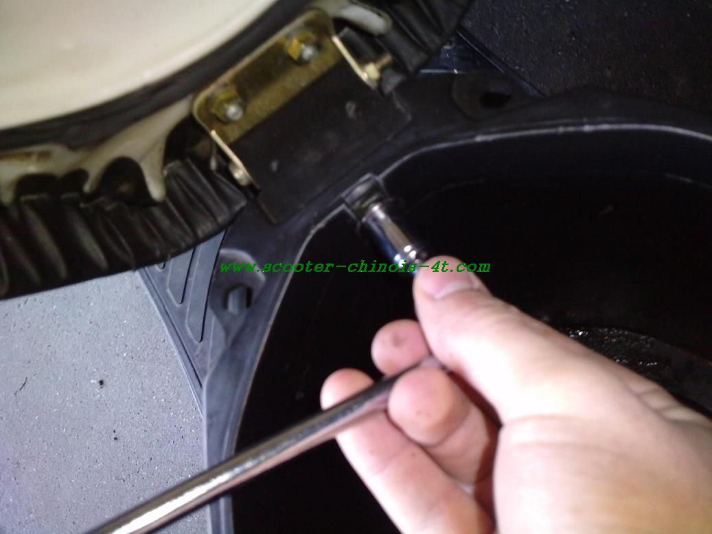

la_selle

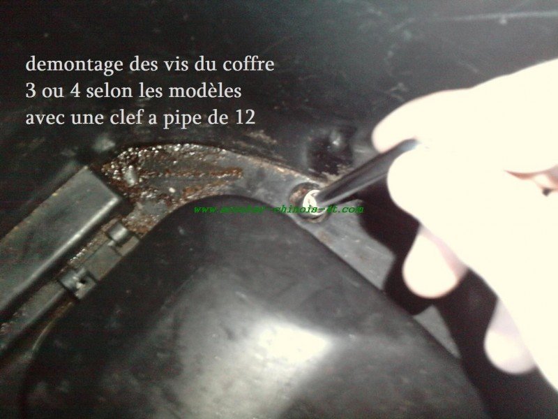

les_vis
les_vis_2

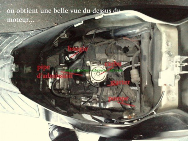

moteur_de_dessus
