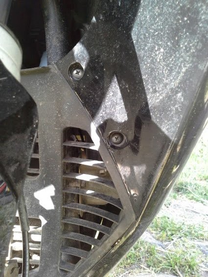

3°) retirer la face avant complète. Et c’est là que le boulot commence vraiment (ha oui, la plupart des étapes ci-dessous sont à faire en double à gauche ET à droite 😉 )

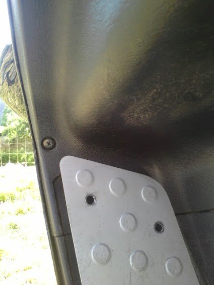

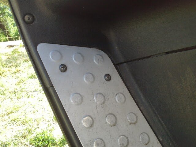

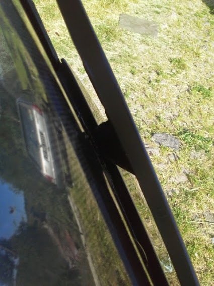

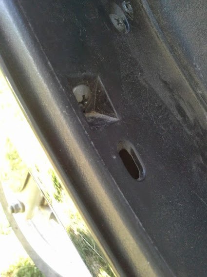

chose étrange, il vous faut d’abord enlever les 2 vis du haut des tôles des reposes pieds20140608_185924

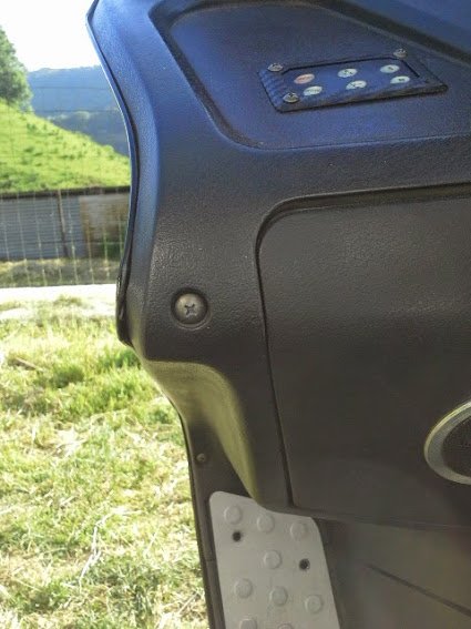

et ensuite il vous faut enlever la vis cachée derrière le repose pied
après on passe aux autres vis

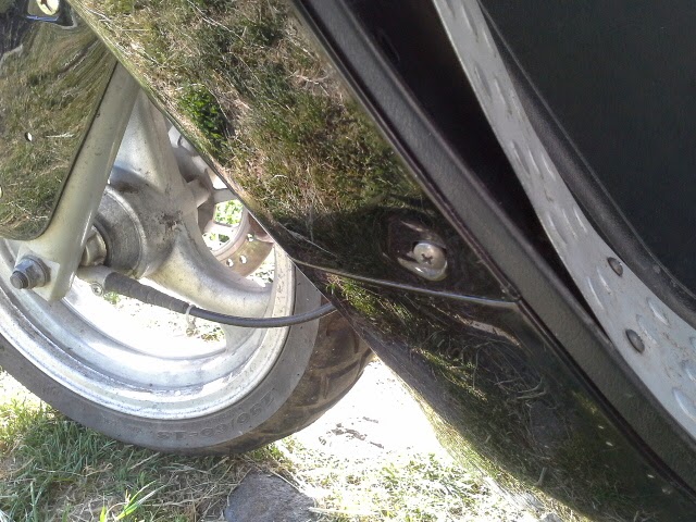

celles du côté gauche

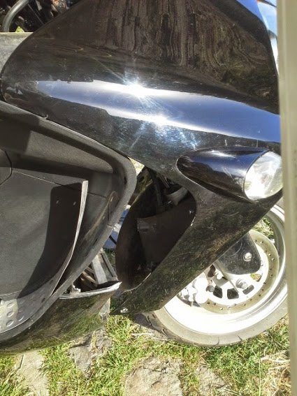

en voilà 2 du côté du passage de roue, quand vous êtes face au véhicule et que vous regardez à droite

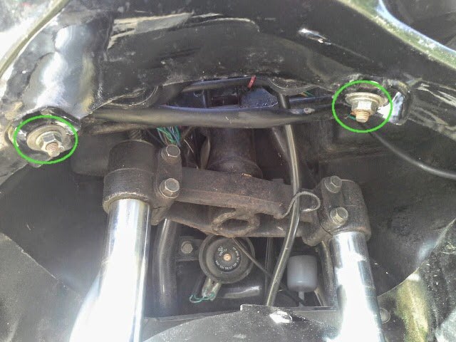

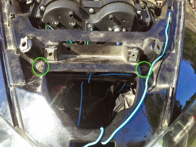

quand vous aurez fait l’autre côté du scooter, prenez votre clé de 10 et on dépose ces boulons-ci sur le devant
et ces deux-ci qui sont au dessus du garde boue avant

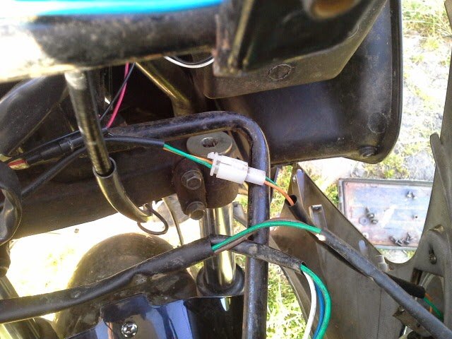

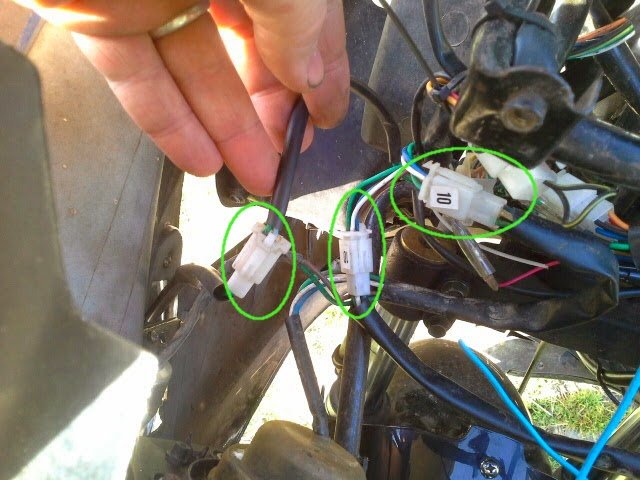

quand vous l’avez fait e que vous pouvez passer les mains à l’intérieur, il vous reste à désaccoupler les fiches électriques
ici celle qui va vers le cligno gauche (droit quand vous êtes face au véhicule)
et les 3 autres (les 2 des feux et celle du cligno droit)
