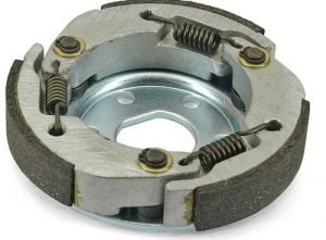

Choisir/Régler ses ressorts d’embrayage
Ouvrez les gaz à fond et écouter votre moteur, mieux regarder votre compte tours, le démarrage du scooter doit se faire juste au moment où le régime monte en flèche !
Si votre scooter part avant (petite accélération et grosse monté du régime), mettez des ressorts plus durs !
Inversement
Si votre scooter part après (accélération franche puis plus faible), mettez des ressorts plus souples !
Détails des différents ressorts d’embrayage Malossi
noir (sport): diamètre 1.8 de 4000 a 6000 tours
blanc : diamètre 1.7 de 4400 a 6400 tours
jaune : diamètre 1.8 de 5000 a 7000 tours
rouge : diamètre 2 de 6500 a 8500 tours
bleu : diamètre 2.1 de 7500 a 9500 tours
noir (Racing): diamètre 2.2 de 8000 a 10000 tours
Choisir/Régler son ressort de poussé ou de contraste
Le ressort de poussé va permettre d’équilibrer le variateur avec votre embrayage afin que la courroie soit toujours bien « accrochée » aux deux !
Vous ne comprenez pas ? démontez votre carter, tirer sur la cloche de l’embrayage et vous verrez que votre courroie n’est plus « collée » au variateur ! ce qui au passage peut permettre de la retirer plus facilement !
Donc, si votre courroie patine, trop détendue, cela réduit la reprise et il vous faut donc un ressort de poussé plus dur !
Inversement si votre courroie est trop tendu, on « freine » et il vous faut donc un ressort de poussé plus souple !
Généralement on suit cette règle :
Cylindre d’origine ou petit Kit 50cc => Ressort Blanc Malossi, Jaune Doppler
Kit 50cc puissant ou petit Kit 70cc => Ressort Jaune Malossi, Rouge Doppler
Kit 70cc puissant => Ressort Rouge Malossi,
