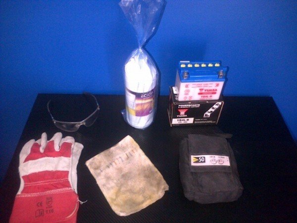

Alors pour faire la mise en route d’une batterie sèche il va vous falloir les choses suivantes.
– Batterie neuve sèche
– Acide sulfurique ( Faire très très attention)
– Chargeur de batterie
– Un chiffon
– Voltmètre, testeur ou indicateur de charge
Il vous faudra impérativement des EPI pour manipulé l’acide
(Equipement de protection individuel)
– Gant
– Lunette
– Masque

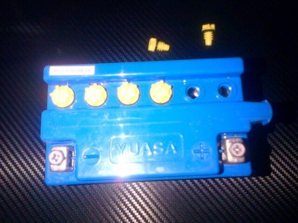

* Ouvrir les récipient de la batterie
* Remplir chaque compartiment de la batterie jusqu’au niveau MAX avec l’acide

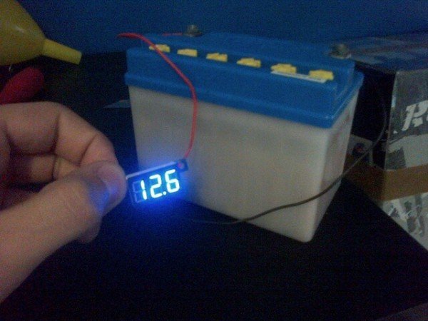

* Pensée à vérifier a partir de 10h de charge régulièrement l’intensité de la batterie a l’aide d’un Voltmètre.
Etape 3
Votre batterie et normalement charger !
Pour vérifier utiliser un voltmètre, si l’intensité de la batterie et supérieur a 12V c’est pas bien grave au contraire !
