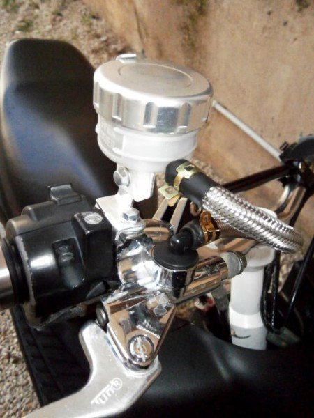

Aujourd’hui je vous donne l’astuce pour anodisation d’une pièces en aluminium.
Ont voit beaucoup d’anodisation sur les voitures RC mais aussi dans le monde du 50cc Conti,Stage6,Tunr,Fast etc…
Vue que l’anodisation c’est pas le top tout le temps ou alors pas forcement en accord avec le reste de l’esthétique je vous donne une technique pour l’enlever.

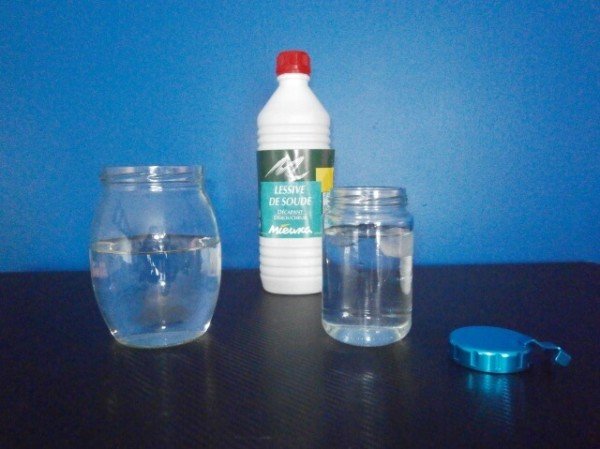

Alors pour enlever une anodisation en vue de polissage,peinture ou laisser brut il nous faut :
– Lessive de soude
– Coton ou autre pour nettoyer la pièces
– Gant Anti-corrosion
– Masque
– Deux récipient

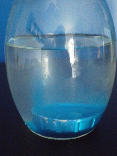

Avant tout on va remplir les récipient d’eau 1L ou + suivant la pièces , un d’eau chaude un d’eau froide”Avec glaçon c’est mieux .

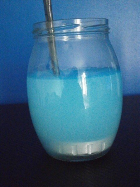

– Dans le récipient d’eau Chaude on ajoute 3 ou 4 cuillère a soupe de Lessive
On ajoute notre pièces a travailler dans le récipient d’eau chaude/Lessive Pendant 5min.

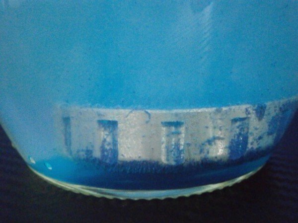

– De la fumé va se formé peu après, on touille le mélange et on remue la pièces dans le mélange pendant se temps .
La pièces doit être totalement immerger !

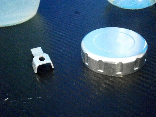

Une fois fini !!!
Remarque:
– L’augmentation de lessive de soude et faisable pour enlever l’anodisation plus rapidement !
– La lessive de soude et un produit corrosif qui attaque la peau !
– Vous voulait garder la pièces brut ? un cou de polish ou de belgum pour un meilleur rendu.
– Vous voulait peindre la pièces ? Un bon nettoyage a l’acétone
