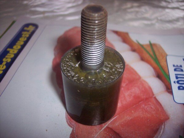

Alors par contre, cette acide est plus « dangereux » a manipuler du fait que quand ont vas plonger la pieces dans un bain, la sa va vraiment faire un bouillon, donc méfiance pour les petites projections !
Et surtout il vas attaquer beaucoup plus vite, et beaucoup plus fort ! rester non loin de la pièces afin de surveiller l’avancement !

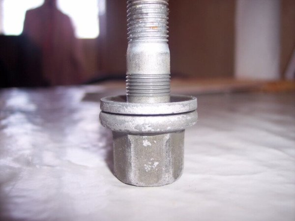

en résultat sa donne cela :
Pièce peu oxydée
Pendant le traitement, à 100% d’acide, et oui ca bouillonne fort !
Après traitement, la ça a duré environ 30 sec, vu le peu d’oxydation de départ et l’utilisation pure du produit .
